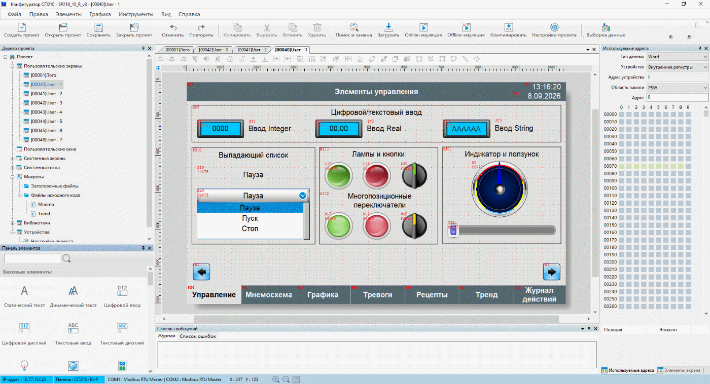

    Конфигуратор СП210
    Конфигурирование панелей СП210 осуществляется в ПО «Конфигуратор СП210», которое является логическим развитием конфигуратора панелей СП3хх. При этом с точки зрения ПО линейки панелей являются несовместимыми – проекты, созданные в ПО «Конфигуратор СП3хх», не могут быть импортированы в ПО «Конфигуратор СП210».
    Конфигуратор СП210Обновленный конфигуратор предоставляет существенно более развитые инструменты для создания визуализации, настройки обмена и отладки проекта.
    Преимущества

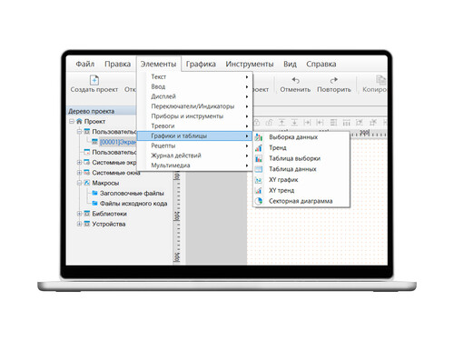

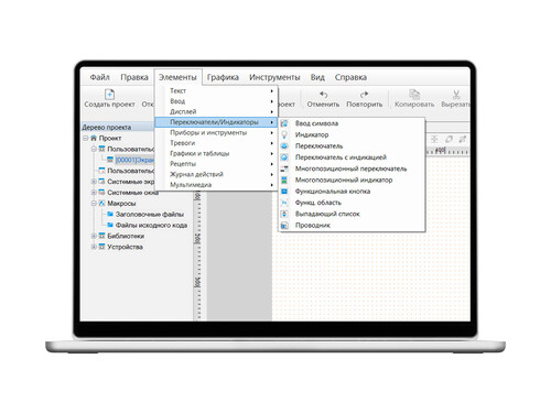

    Широкий набор графических элементов
    От индикаторов и кнопок до слайдеров, выпадающих списков и технологических объектов.
    Инструменты для работы с данными
    Исторический график, таблица тревог, менеджер рецептов, журнал действий оператора – с экспортом на USB-накопитель.
    Векторная графика
    Изображения в формате .svg позволяют создавать графический интерфейс, адаптируемый под любые разрешения экрана без артефактов сжатия.
    Переменные (теги)
    Использование переменных вместо адресов памяти делает структуру проекта понятной и упрощает его сопровождение.
    Промышленные протоколы
    Modbus RTU/TCP, OPC UA, символьный протокол CODESYS, MQTT.
    Поддержка VNC
    Доступ к экрану панели с ПК и мобильных устройств.
    Макросы на языке Си
    Язык Си (C99) с полной поддержкой стандартной библиотеки – для реализации алгоритмов, пользовательских протоколов обмена, чтения/записи файлов произвольных форматов и др.
    Режим эмуляции
    Отладка проекта без панели – весь функционал, включая обмен и макросы, можно проверить на компьютере. Эмуляцию можно «запаковать» в portable-приложение для отправки заказчику, у которого не установлен конфигуратор.
