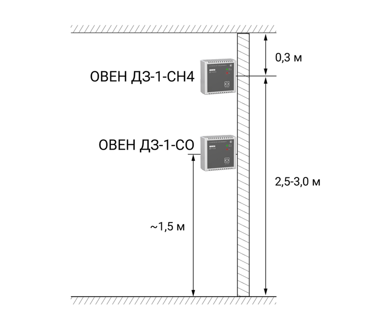

    Датчик загазованности ОВЕН ДЗ-1-СН4 следует устанавливать таким образом, чтобы вентиляционные отверстия были снизу и сверху. Такое расположение улучшает естественную конвекцию измерительного сенсора, а также снижает дополнительную погрешность от саморазогрева электронной платы.
    Правила установки
    При выборе места установки необходимо соблюдать следующие рекомендации:
    • Прибор следует устанавливать в местах возможной утечки или скопления СН4 в отдалении (не менее 2 м по горизонтали) от отверстий для вентиляции и нагнетания воздуха, топок котлов, газовых плит и других нагревательных устройств – в месте, где чаще всего пребывают или могут находиться люди.
    • Высота установки прибора должна лежать в пределах 2,5 – 3,0 м от уровня пола, но не менее 0,3 м от потолка.
    • Один прибор контролирует площадь примерно 50 м², и если пространство значительно больше или разделено на несколько частей, то приборы должны быть установлены в каждой части помещения.
    • Расстояние от прибора до потенциального источника газа не должно превышать 8 м (по потолку), при этом прибор не должен быть отделен от потенциального источника газа перегородкой выше 0,3 м (балка, кессоны на потолке).
    Правила установки сигнализаторов CO и CH4 в котельных
