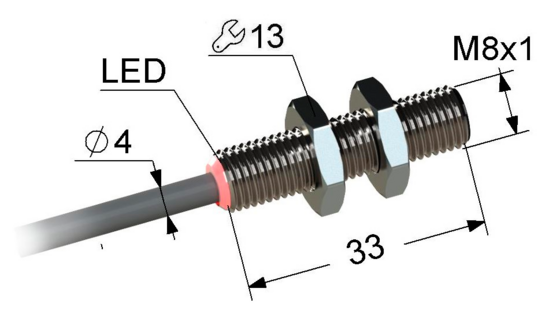

    Датчик PS2-08M33-3B11-K

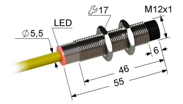

    Датчик PS2-12M55-8N11-K
    Особенности датчиковPS2:
    • Увеличенное расстояние срабатывания.
    • Корпус из латуни. По заказу доступен корпус из нержавеющей стали.
    • Невозможность вывода из строя датчика при неверном подключении.
    • Рабочая температура: -25…+70 °С. По заказу: -45…+120 °С.
    • Устойчивы к помехам, создаваемым частотными приводами.
