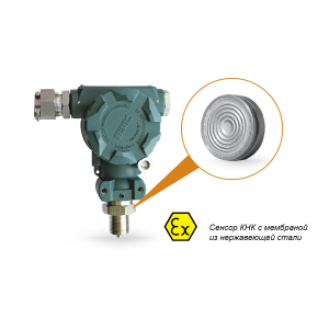

    Датчик ПД100-1х5 в полевом корпусе представляет собой преобразователь измерительный с современным сенсором структуры КНК с мембраной из нержавеющей стали, вваренным в штуцер лазерной сваркой, микропроцессорным нормировщиком, выходным сигналом 4…20 мА и бесплатной первичной поверкой. Датчик имеет сертификат взрывозащиты «Взрывонепроницаемая оболочка» 1 Ex db IIC Т6…T4 Gb X и «Защита от воспламенения пыли оболочками» Ex tb IIIC T78 °C…T103 °C Db X по ТР ТС 012/2011.
    Преобразователь давления ПД100 предназначен для систем автоматического регулирования и управления в промышленности на основных и вторичных производствах, расположенных в сложных климатических и иных условиях, требующих применения оборудования в полевом корпусе: газотранспортных и газораспределительных системах, нефтепромыслах, объектах транспортировки нефти, НПЗ, объектах энергетики. Вварка сенсора в штуцер лазером без уплотнения позволяет использовать датчик в химически агрессивных средах и на низких температурах.
