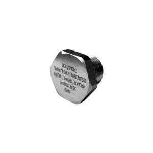

    Взрывозащищенная заглушка ЭКСЭЛ АД-20 предназначена для заглушения любых неиспользуемых отверстий во взрывозащищённом оборудовании, в том числе в коммутационных головках датчиков температуры, уровня и давления с соответствующей маркировкой взрывозащиты.
    Eх e – защита вида «е». Исключение искры или повышенной температуры, дуговых разрядов.
    Ех d – взрывонепроницаемая оболочка. Распространение взрывов во внешнюю среду исключено.
    Ех nR – вид защиты «n». Оборудование и компоненты не имеют зажигательную способность. Дополнительная защита от искровых и дуговых разрядов, а также нагретых поверхностей. R – для оболочек с ограниченным пропуском газов.
    Ex ta – защита от воспламенения пыли. Защита оболочкой и ограничением температуры поверхности.
    Сертификат соответствия
    Технический регламент таможенного союза ТР ТС 012/2011 «О безопасности оборудования для работы во взрывоопасных средах»
    Маркировка взрывозащиты
    1 Ex d IIC Gb X, 1 Ex e II Gb X, 2 Ex nR IIC Gc X, Ex ta IIIC Da X
    Степень защиты от внешних воздействий
    IP66 / IP68 (по ГОСТ 14254-96)
    Температура эксплуатации
    -60…+130 °С
    Материал корпусных деталей
    Никелированная латунь / нержавеющая сталь
    Материал уплотнения
    Фторопласт
    Климатическое исполнение
    УХЛ1

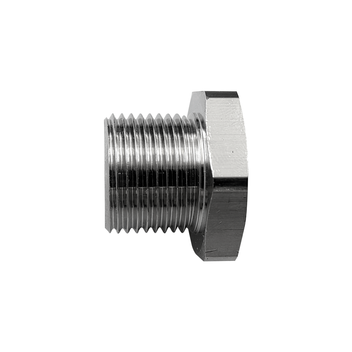

    Габаритный размер Материал Наименование
    Габаритные размеры взрывозащищенной заглушки ЭКСЭЛ АД-20
    АД-20 М20×1,5
    заказать
    Нержавеющая сталь
    АД-Н-20 М20×1,5
    заказать

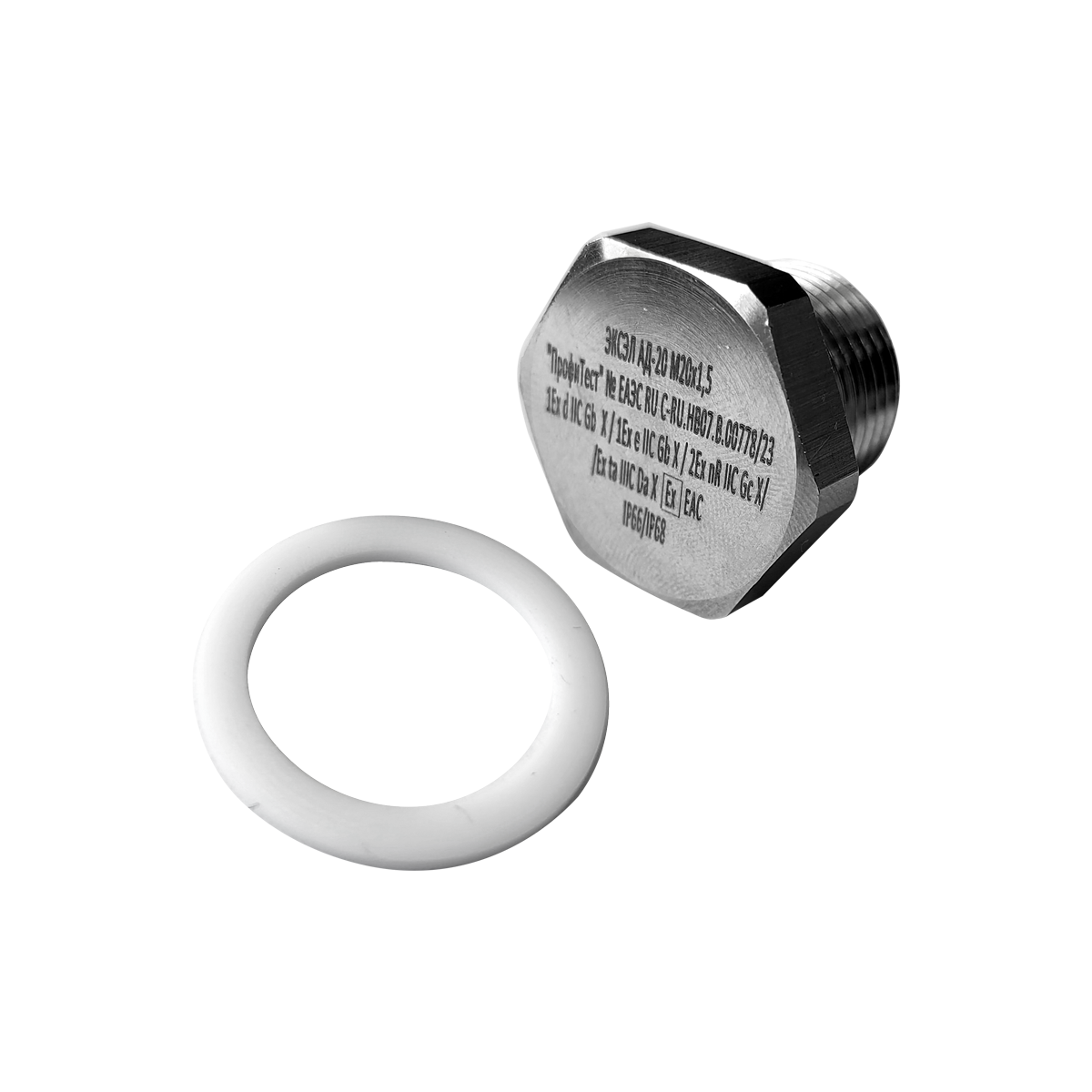

    Габариты прокладки (27×19,9×2) :
    • внешний диаметр 27 мм
    • внутренний диаметр 19,9 мм
    • толщина 2 мм
