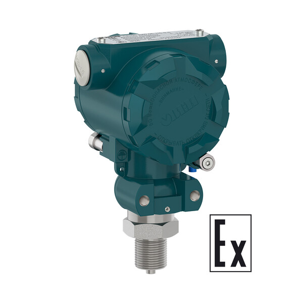

  • ПД100 модель 1х5-ЕХ взрывозащищенный датчик преобразователь давления 0,01-100,0 МПа повышенной надёжности в полевом корпусе для сложных условий и взрывоопасных зон нефтегаза и энергетики
    ПД100 модель 1х5-ЕХ в полевом корпусе
    от 21 350,00
    Важно! Преобразователи давления ПД100 модели 1х5 в исполнении EХ поставляются без кабельного ввода и заглушки кабельного ввода.
    Взрывозащищенные кабельные вводы и взрывозащищенные заглушки приобретаются отдельно.
    Датчик ПД100-1х5 в полевом корпусе представляет собой преобразователь измерительный с современным сенсором структуры КНК с мембраной из нержавеющей стали, вваренным в штуцер лазерной сваркой, микропроцессорным нормировщиком, выходным сигналом 4…20 мА и бесплатной первичной поверкой. Датчик имеет сертификат взрывозащиты «Взрывонепроницаемая оболочка» 1 Ex db IIC Т6…T4 Gb X и «Защита от воспламенения пыли оболочками» Ex tb IIIC T78 °C…T103 °C Db X по ТР ТС 012/2011.
    Преобразователь давления ПД100 предназначен для систем автоматического регулирования и управления в промышленности на основных и вторичных производствах, расположенных в сложных климатических и иных условиях, требующих применения оборудования в полевом корпусе: газотранспортных и газораспределительных системах, нефтепромыслах, объектах транспортировки нефти, НПЗ, объектах энергетики. Вварка сенсора в штуцер лазером без уплотнения позволяет использовать датчик в химически агрессивных средах и на низких температурах.
    Среда измерения
    Нефтепродукты, газы (в том числе горючие пропан-бутан, метан), пар, вода, топлива, агрессивные жидкости, нейтральные к нержавеющим сталям AISI 316L и AISI 304S.
    Отличительные особенности
    • Стойкость к влаге IP65 – плата нормирующего преобразователя покрыта герметиком, компенсационное отверстие в корпусе закрыто мембраной из материала гортекс.
    • Высокая точность и стабильность измерений – проводится автофретирование и уникальный полином нормирования сигнала своей разработки.
    • Устойчивость к гидроударам - используются высокостабильные сенсоры лучших азиатских производителей с мембраной из нержавеющей стали.
    • Датчик внесён в Государственный реестр Средств Измерения, регистрационный номер 47586-11.
    • Бесплатная заводская первичная поверка с занесением результатов на сайт ФГИС АРШИН.
    Основные характеристики
    • Верхний предел измерений – от 0,01 до 100 МПа.
    • Тип измеряемого давления – избыточное (ДИ), абсолютное (ДА), вакуумметрическое (ДВ), избыточно-вакуумметрическое (ДИВ).
    • Диапазон температур измеряемой среды: –40…+125 °С.
    • Класс точности – 0,25 %; 0,5 %; 1,5 %.
    • Межповерочный интервал – 5 лет / 4 года.
    • Взрывозащита – «Взрывонепроницаемая оболочка» 1Ex db IIC T6…Т4 Gb и «Защита от воспламенения пыли оболочками» Ex tb IIIC T78.
