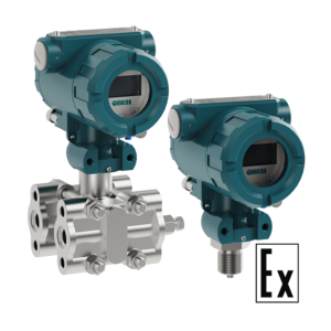

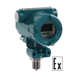

    Датчик ПД100И представляет собой преобразователь давления с сенсором типа КНК (кремний на кремнии) с мембраной из нержавеющей стали, с выходным сигналом 4…20 мА. Датчик имеет «полевой» корпус и матричный ЖК-индикатор. Датчик производится в соответствии с требованиями ГОСТ Р МЭК 60079 к взрывозащищённому электрооборудованию группы II.
    Преобразователи давления ПД100И предназначены для применения в составе систем автоматического регулирования и управления в энергетике, на объектах нефтегазового хозяйства, производствах, находящихся в сложных климатических и иных условиях, требующих применения оборудования в «полевом» корпусе: газотранспортных и газораспределительных системах, нефтепромыслах, объектах транспортировки нефти, НПЗ и производствах с агрессивными средами.
    Среда измерения
    Газы, пар, вода, слабоагрессивные жидкости, нейтральные к материалам датчика - подробнее в таблице.
    Отличительные особенности
    • Удобство настройки и эксплуатации – графическая поворотная матричная ЖК-индикация с регулируемой подсветкой и линейной шкалой.
    • Перенастройка параметров датчика – перенастройка диапазона измерений до 1:5, корректировка точки 4 мА («нуля»), выбор размерности измеряемой величины.
    • Стабильное значение "ноля" преобразователя.
    • Датчик внесен в Государственный реестр средств измерения.
    Основные характеристики
    • Верхний предел измерений: от 0,0125 до 4 МПа.
    • Тип измеряемого давления: избыточное (ДИ), абсолютное (ДА), вакуумметрическое (ДВ), избыточно-вакуумметрическое (ДИВ).
    • Диапазон температур измеряемой среды: -40…+125 °С.
    • Класс точности: 0,25 %; 0,5 %.
    • Межповерочный интервал – 5 лет / 4 года.
    • Взрывозащита – «Взрывонепроницаемая оболочка» 1Ex dII CT6 Gb.
