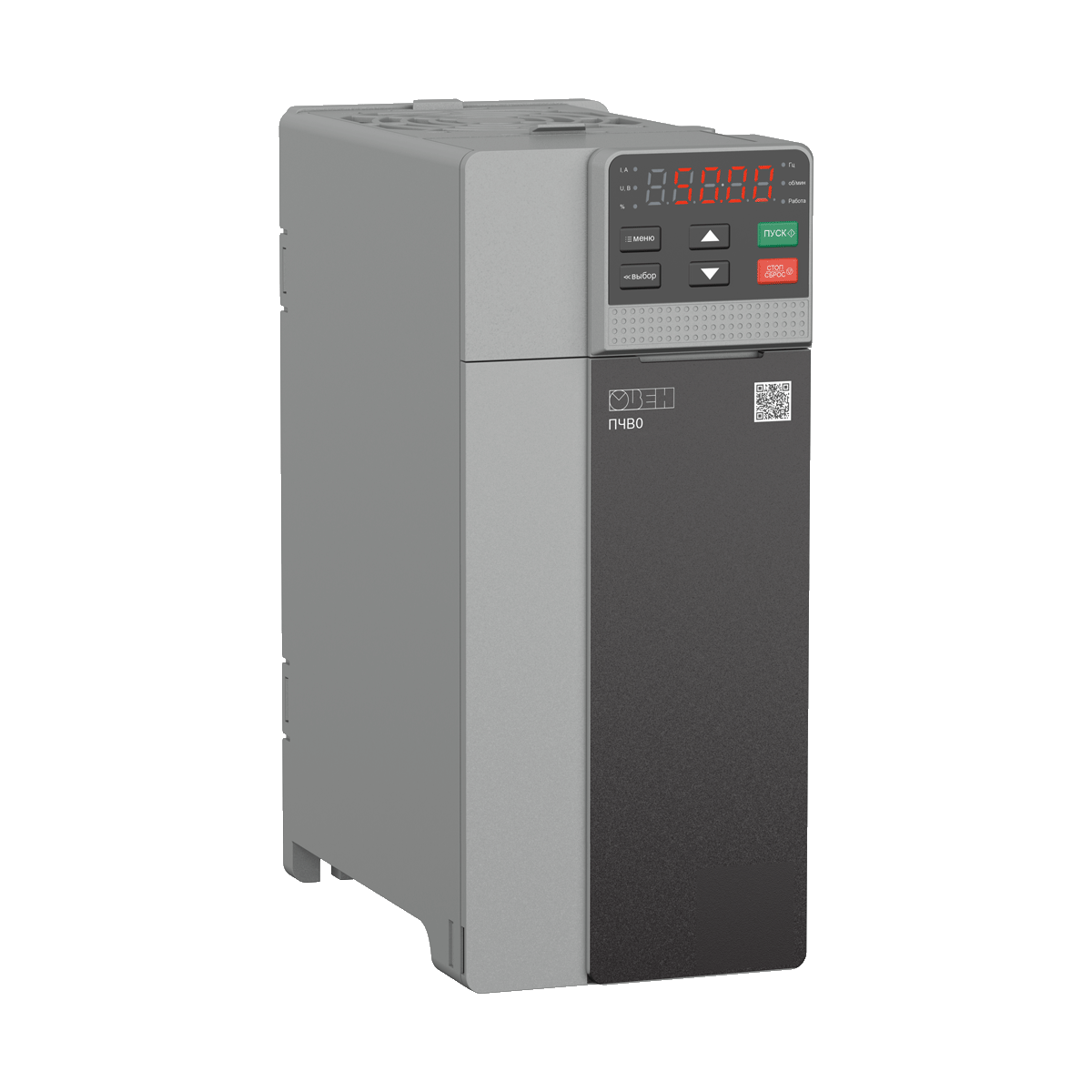

    Доступное управление приводами для ЖКХ и вентиляции

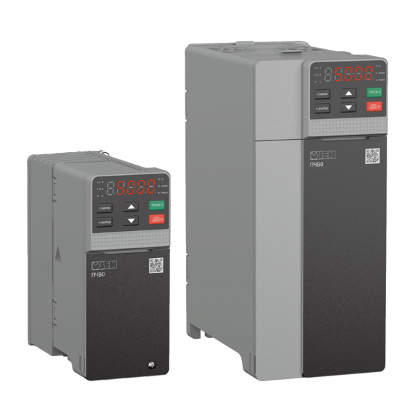

    ПЧВ0 [М01] — компактное и экономичное решение для управления электродвигателями в системах вентиляции, насосных установках и другом оборудовании ЖКХ. Преобразователь позволяет автоматизировать регулирование скорости двигателя без переплаты за функции, которые не требуются для типовых задач. Он помогает точно регулировать работу электродвигателей, снижать нагрузку при пуске и поддерживать требуемый режим работы оборудования, обеспечивая более эффективное использование энергии.
    ПЧВ0 [М01] сочетает необходимый набор функций частотного управления с компактным исполнением и простым подключением, что делает его удобным выбором как для новых систем, так и для модернизации существующего оборудования.
    Преимущества

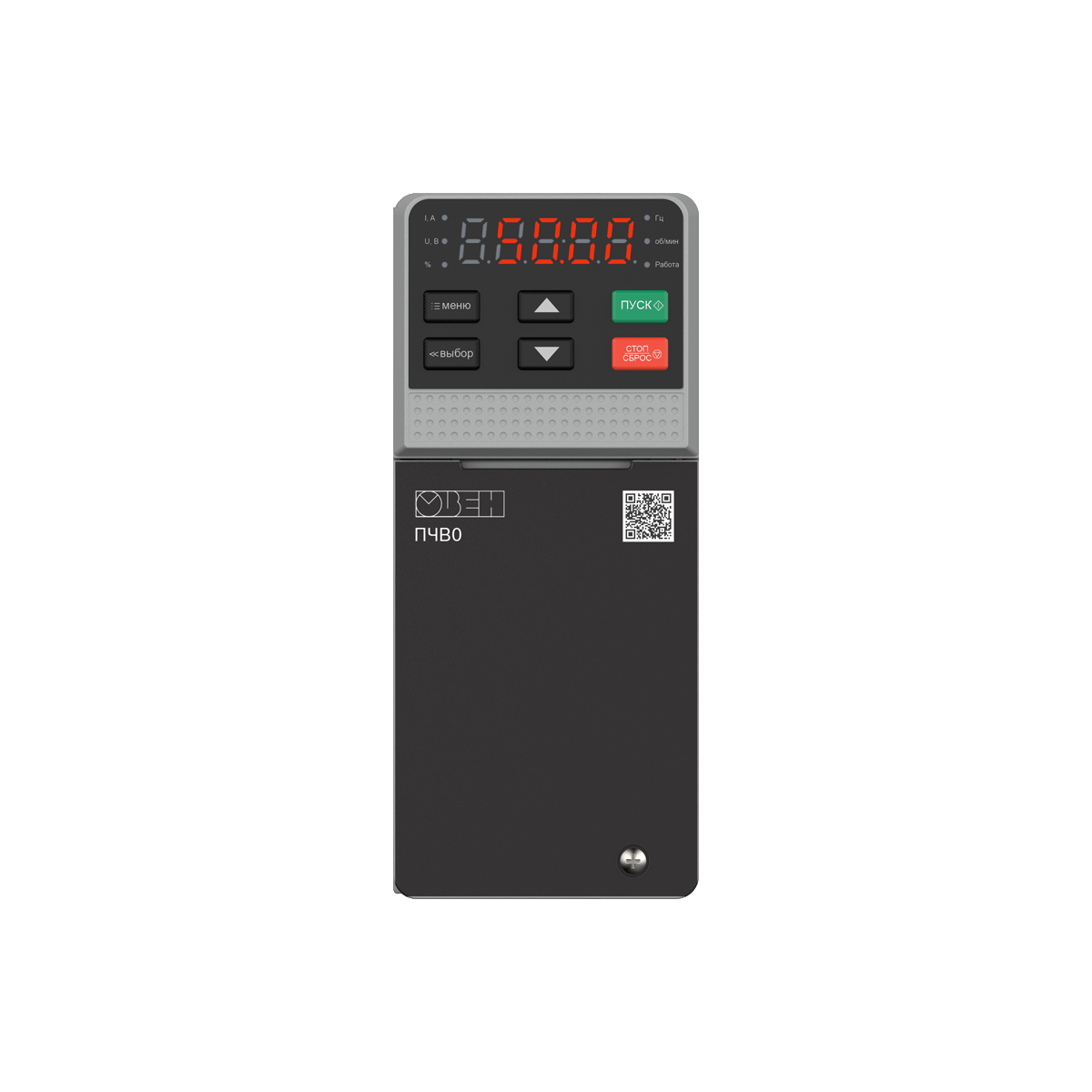

    Удобный монтаж
    Съёмная лицевая панель, компактные габариты и возможность установки вплотную без зазоров упрощают монтаж и позволяют экономить место в шкафу управления
    Векторное управление
    Бездатчиковое векторное управление на трёхфазных моделях обеспечивает точное регулирование скорости и момента двигателя
    Простая интеграция
    Поддержка современных интерфейсов управления и диспетчеризации упрощает подключение ПЧВ0 к существующей системе автоматизации
    Возможности
    • Гибкое управление двигателем — поддерживает скалярный и бездатчиковый векторный режимы управления для выбора оптимального алгоритма работы привода.
    • Автонастройка двигателя — определяет характеристики подключённого двигателя без его вращения, упрощая ввод преобразователя в эксплуатацию.
    • Энергосбережение — автоматически оптимизирует параметры работы двигателя и компенсирует нагрузку и скольжение, снижая энергопотребление при переменной нагрузке.
    • Подхват вращения — автоматически определяет текущую частоту вращающегося двигателя после восстановления питания и продолжает его работу без резкого пуска.
    • Динамическое торможение — обеспечивает быстрое торможение двигателя, в том числе с использованием внешнего тормозного резистора.
    • Автоматическое регулирование — встроенный ПИД-регулятор поддерживает заданные параметры технологического процесса, например давление, расход или температуру.
    • Гибкий пуск и останов — позволяет задавать S-образные профили разгона и торможения, запускать двигатель под нагрузкой и устанавливать задержку пуска.
    • Диагностика и защита — контролирует состояние преобразователя и двигателя, выявляет аварийные режимы и защищает оборудование от повреждений.
