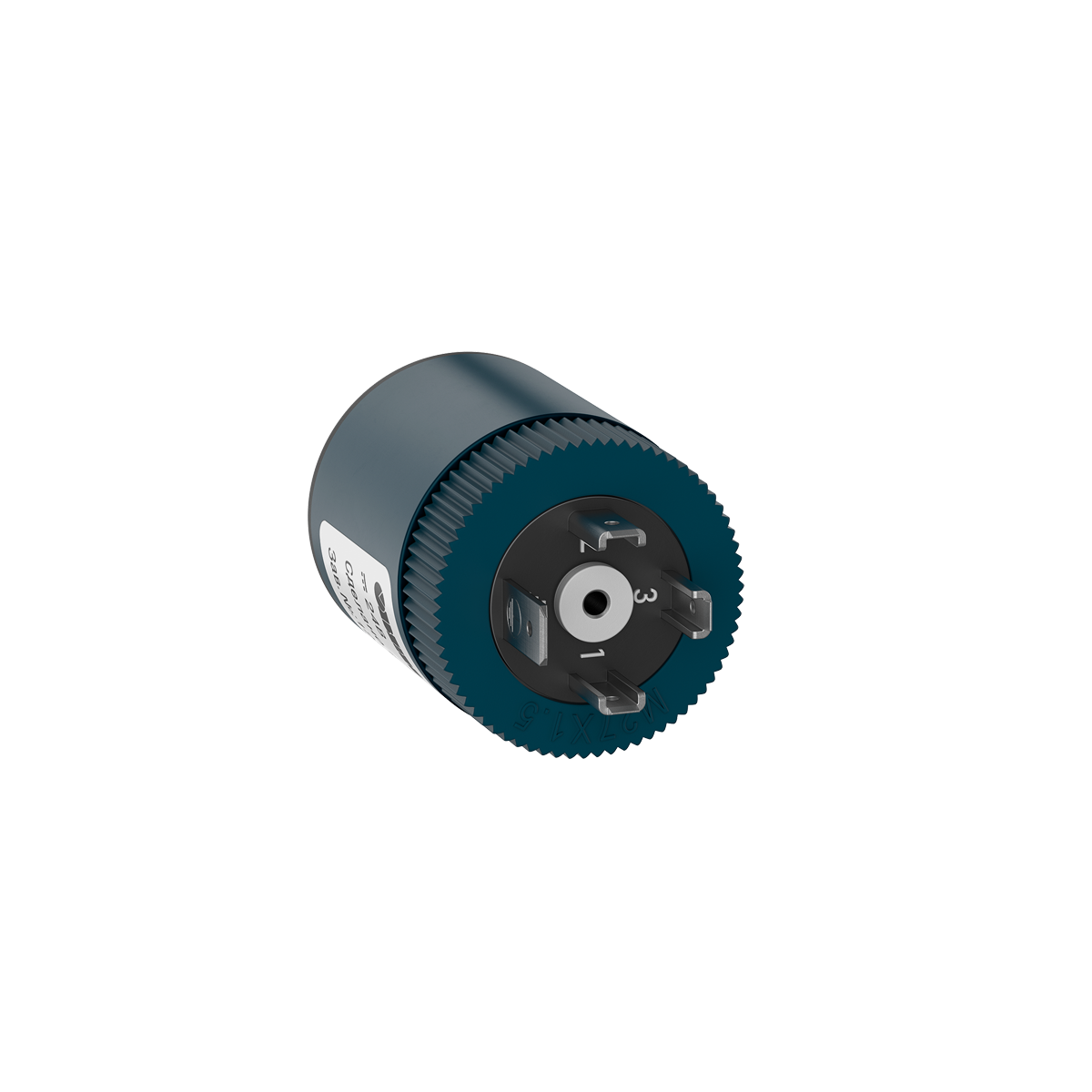

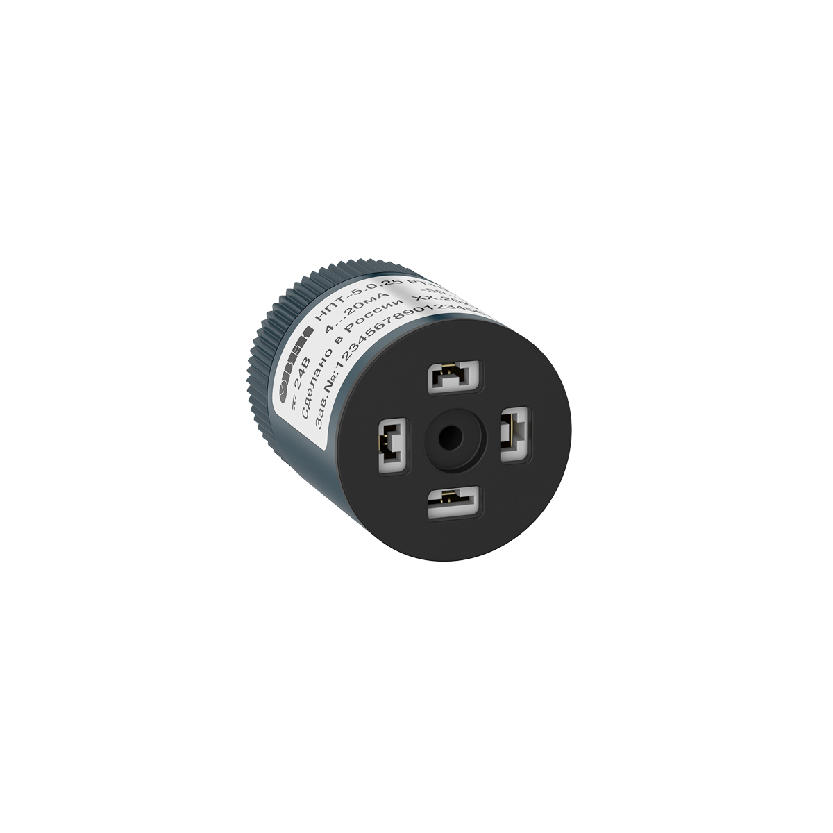

    НПТ-5 – нормирующий преобразователь сигналов термометров сопротивления в выходной сигнал постоянного тока 4…20 мА.

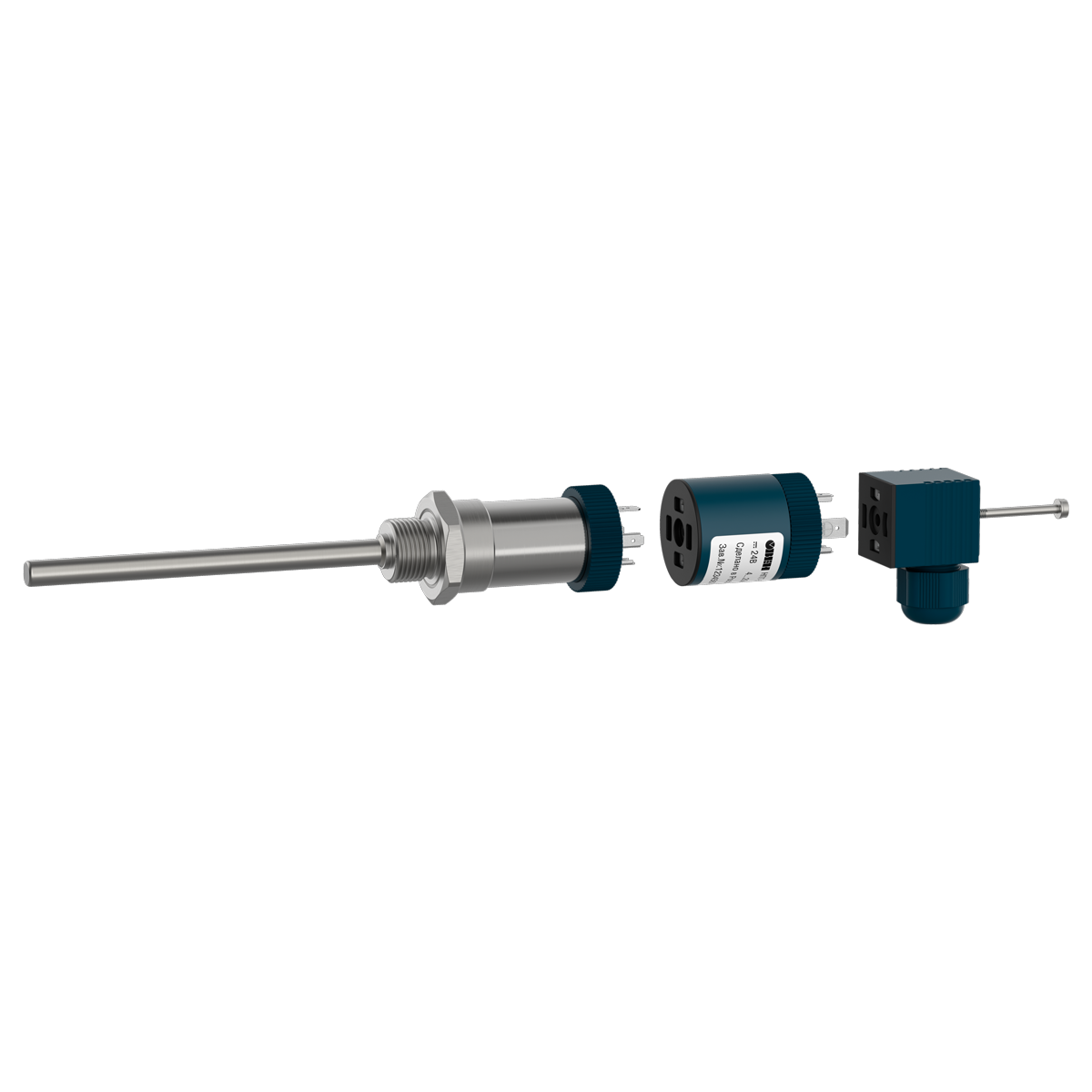

    НПТ-5 разработан для датчиков температуры ДТСхх2 и ДТС3ххх c DIN 43650 и присоединяется к ним с помощью разъема DIN 43650. Подходит для аналогичных датчиков сторонних производителей с таким же типом разъема.
    Благодаря использованию нормированного сигнала существенно снижается влияние электромагнитных помех, упрощается подключение к системам автоматизации и значительно увеличивается возможная длина линии связи.
    Термосопротивления c DIN 43650 применяются с НПТ-5 в системах промышленной автоматизации, на объектах теплоэнергетики, в системах мониторинга температуры на производственных линиях, в котельных и других технологических установках, где требуется точное и стабильное измерение температуры с возможностью удалённой передачи сигнала.
