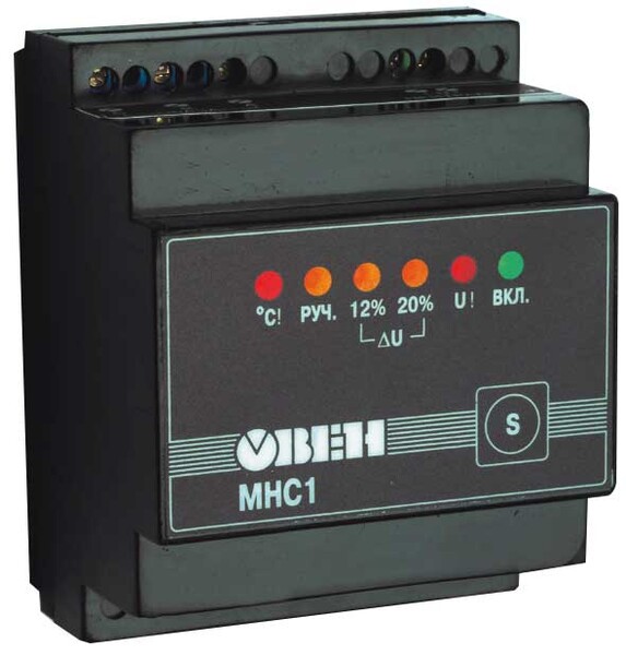

  • МНС1 прибор для защиты оборудования с контролем напряжения
    Приборы для электрических сетей
    Функциональная схема прибора ОВЕН МНС1
    Контроль напряжения в сети
    МНС1 может контролировать напряжение как в однофазной (220 В 50 Гц), так и в трехфазной (220/380 В 50 Гц) сети с нулевым проводом.
    Для контроля напряжения пользователем устанавливается номинальное напряжение сети, зона допустимого отклонения, время задержки срабатывания аварийного отключения электродвигателя и время задержки его включения.
    При выходе значения напряжения за допустимые пределы МНС1 по истечении заданного времени осуществляет защитное отключение электродвигателя и сигнализирует о возникновении аварийной ситуации.
    При возврате значения напряжения в допустимые пределы по истечении заданного времени включения МНС1 осуществляет пуск электродвигателя.
    При включении напряжения в трехфазной сети в паузу перед запуском, при неправильном чередовании, «слипании» фаз или обрыве фазы МНС1 осуществляет немедленное защитное отключение электрооборудования.
    Контроль температуры обмотки двигателя
    Контроль температуры осуществляется по сигналам внешнего датчика позисторного типа, установленного на объекте (например, в обмотке статора защищаемого электродвигателя). Параметры срабатывания и отпускания защиты по температуре вводятся пользователем в прибор при программировании.
    При превышении заданной температуры срабатывания термозащиты МНС1 осуществляет немедленное отключение электродвигателя и сигнализирует о возникновении аварийной ситуации.
    Повторный пуск электродвигателя может осуществляться по выбору пользователя в автоматическом или ручном режиме. В автоматическом режиме МНС1 формирует команду пуска электродвигателя при снижении температуры до значения, находящегося ниже точки отпускания термозащиты. Пуск происходит по истечении заданного времени включения. В ручном режиме повторный запуск двигателя осуществляется оператором.
    При необходимости канал защиты по температуре в МНС1 может быть отключен.
    Программирование
    Перед началом работы необходимо задать параметры работы прибора. Заданные параметры сохраняются в энергонезависимой памяти прибора и остаются неизменными при выключении питания.
    Программирование прибора осуществляется с помощью кнопки на передней панели.
    Переход от процедуры к процедуре программирования осуществляется перемычками внутри прибора.
    Элементы управления
