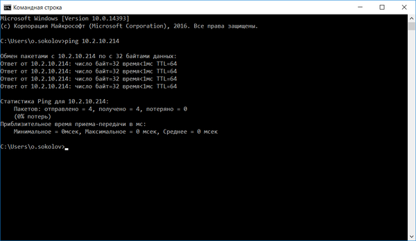

    Шаг 1
    Убедиться в наличии связи с контролером. Открыть командную строку. Ввести команду «ping IP» (где IP – адрес контроллера). Убедиться, что потери пакетов отсутствуют (связь работает корректно). Пример представлен на рисунке (в нашем примере IP = 10.2.10.214).
    КСОД Шаг 1

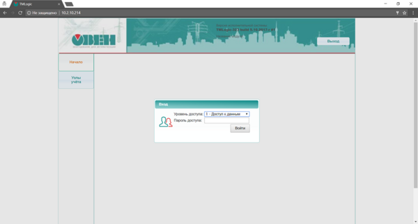

    Шаг 2
    Открыть Web-браузер (например, Internet Explorer 11, Google chrome). В строке ввести IP контроллера и перейти по данному адресу.
    КСОД Шаг 2
    Шаг 3
    Пройти идентификацию и получить доступ к Web-приложению.
    КСОД Шаг 3
