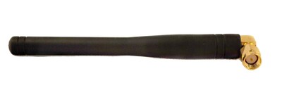

    GSM антенна АНТ-1
    Компактная штыревая антенна АНТ-01 SMA
    Компактная штыревая антенна АНТ-01 SMA. Предназначена для мест с хорошим уровнем сигнала сети GSM.
    Основные характеристики
    Тип разъема
    SMA-M
    Частотный диапазон
    880-960/1710-1990МГц
    Входное сопротивление
    50 Ом
    VSWR
    1:1.5
    Усиление
    1.0 дБ
    Направленность
    Вертикальная
    Максимальная мощность
    20 Вт
    Габариты
    Высота
    103 +/-1мм
    Макс Диаметр
    10.0 мм
    Мин Диаметр
    8.0 мм

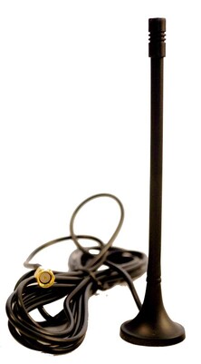

    GSM антенна АНТ-2
    Компактная антенна на магнитной базе с кабелем длинной 2,5 м
    Компактная антенна на магнитной базе с кабелем длиной 2,5 м
    Тип разъема
    SMA-M
    Частотный диапазон
    50 Ом
    VSWR
    1:1.8
    Усиление
    3.0 дБ
    Направленность
    Вертикальная
    30 Вт
    Габариты
    Высота
    142 +/-1мм
    Макс Диаметр
    30.0 мм
    Мин Диаметр
    5.5 мм
    Максимально допустимая скорость ветра
    200 Км/ч
    Длина кабеля
    2500 мм
