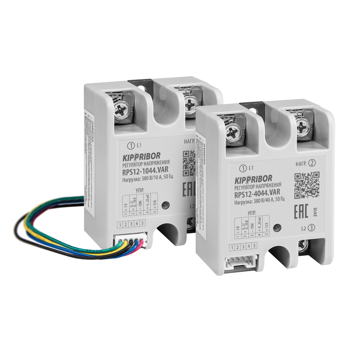

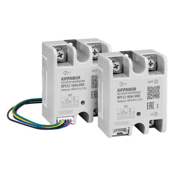

    Регуляторы напряжения KIPPRIBOR RPS предназначены для бесступенчатого управления напряжением резистивной нагрузки в цепях переменного тока. Применяются для регулирования мощности нагревательных элементов и ламп накаливания в однофазных и трехфазных системах. Поддерживают различные схемы подключения нагрузки и обеспечивают стабильную работу в диапазоне напряжений от 48 до 380 В при токах до 110 А. Устройства выполнены в корпусе для установки на радиаторы охлаждения и оснащены встроенной защитой от импульсных помех.
    Преимущества
    • Линейная характеристика: обеспечивает точное и предсказуемое изменение выходного напряжения по всему диапазону регулирования
    • Универсальное управление: поддержка сигналов тока, напряжения и сопротивления упрощает интеграцию в различные системы управления
    • Широкий диапазон мощности: работа с токами до 75 А (однофазные) и до 110 А (трехфазные) позволяет применять устройства в различных промышленных задачах
    • Гибкое регулирование: диапазон управления от 10 В до уровня питающей сети обеспечивает точную настройку мощности нагрузки
    • Помехозащита: встроенная шунтирующая выход RC-цепь снижает влияние импульсных помех и повышает стабильность работы
    • Гибкая конфигурация: поддержка однофазных и трехфазных схем с различными вариантами подключения нагрузки
    Конструктивные особенности и особенности работы

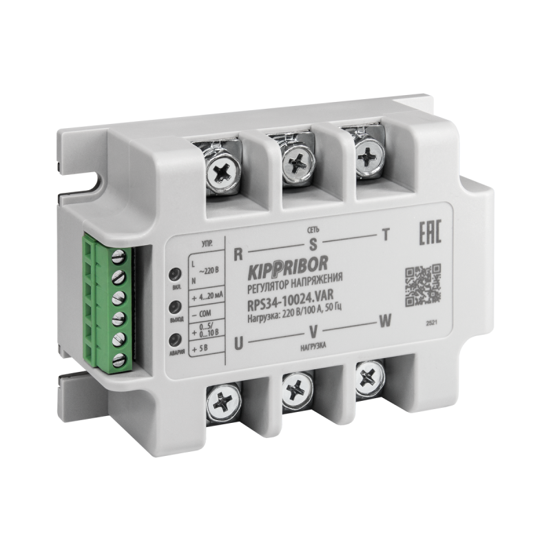

    Регуляторы построены на симисторных или тиристорных силовых элементах в зависимости от номинального тока: для серии RPS12 — симисторные решения применяются до 80 А, тиристорные — при токах 100 А и выше; для серий RPS33 и RPS34 — симисторные до 40 А, тиристорные от 75 А.
    Трехфазные модели оснащены клеммниками с винтовыми зажимами для подключения дополнительного питания и управляющих сигналов, что упрощает монтаж и подключение. Устройства выполнены в стандартном корпусе нового образца, предназначенном для установки на радиаторы охлаждения.
    Следует учитывать наличие тока утечки, обусловленного встроенной RC-цепью в силовой части: даже при отсутствии управляющего сигнала на нагрузке может присутствовать напряжение до 10 В переменного тока, что необходимо учитывать при проектировании и эксплуатации системы.
