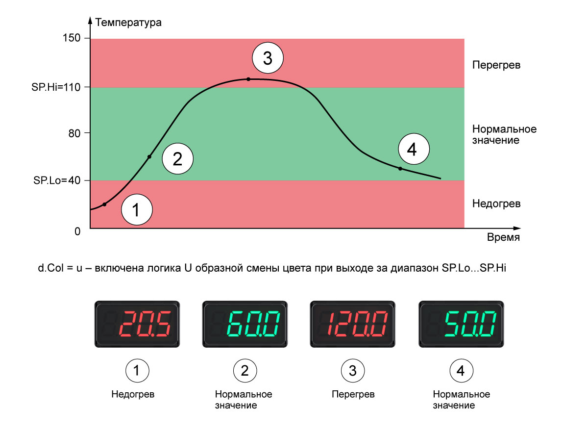

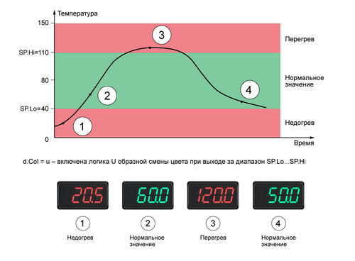

    Работа индикации
    Работа индикацииИТП-11 обеспечивает индикацию состояния измеряемой величины с помощью автоматической смены цвета дисплея. Цвет индикатора меняется в зависимости от значения параметра, чтобы оператор мог мгновенно определить критичность показаний. Смена цвета происходит при выходе значения измеряемой величины за пределы диапазона SP.Lo…SP.Hi. При условии активации данной функции параметром d.Col.
