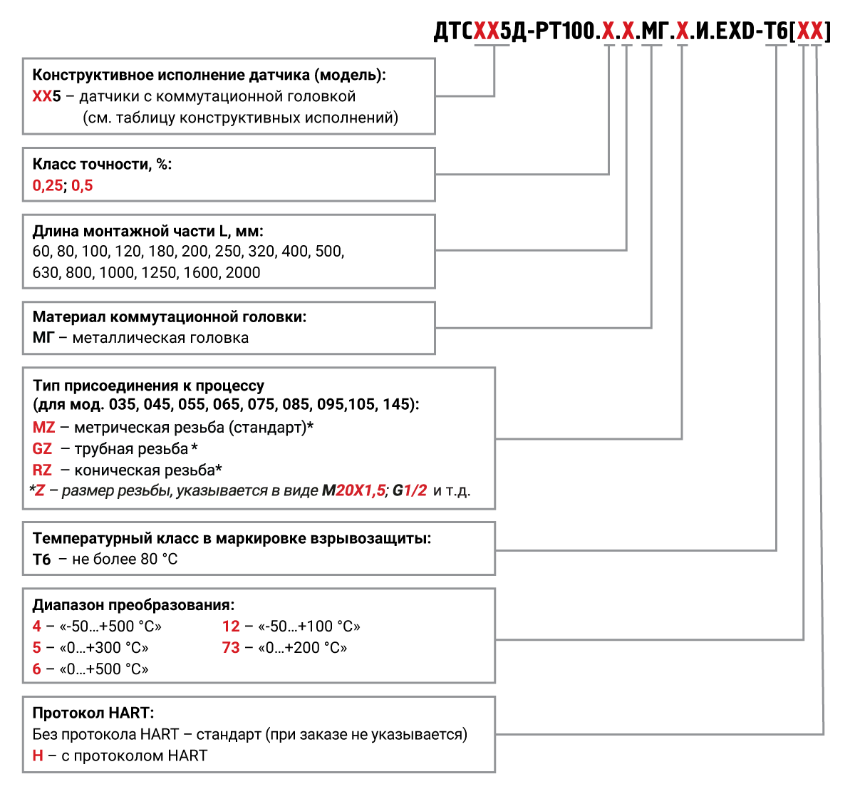

    ДТСХХ5Д-РТ100.Х.Х.МГХ.И.ЕXD-T6 [ХХ]
    Индивидуальный заказ
    015
    025
    035
    045
    055
    065
    075
    085
    095
    105
    145
    Класс точности, %
    0,25
    0,5
    Длина монтажной части L, мм
    60
    70
    80
    90
    100
    110
    120
    140
    150
    160
    180
    200
    250
    260
    280
    300
    320
    350
    360
    400
    450
    500
    600
    630
    700
    750
    800
    850
    900
    950
    1000
    1200
    1250
    1400
    1500
    1600
    1800
    2000
    Тип резьбы на штуцере
    для 015, 025
    .G1
    .G1/2
    .G1/4
    .G3/4
    Диапазон преобразования
    5
    6
    12
    73
    Протокол HART
    без протокола HART
    Н
    с протоколом HART
    Пример обозначения при заказе: ДТС045Д-РТ100.0,5.120.МГ.ЕХD-Т6 [4]
    Это означает, что к изготовлению и поставке подлежит термометр сопротивления платиновый Рt100, модель 045, класс точности 0,5 %, длина монтажной части 120 мм, МГ – металлическая головка, взрывозащищенное исполнение (взрывонепроницаемая оболочка 1Ex db llC T6…Т1 Gb X), диапазон преобразования температур: -50… +500 °С.
    Пример обозначения при заказе: ДТС045Д-РТ100.0,5.120.G1/2.МГ.И.ЕХD-Т6 [12]
    Это означает, что к изготовлению и поставке подлежит термометр сопротивления платиновый Рt100, модель 045, класс точности 0,5 %, длиной монтажной части 120 мм, МГ – металлическая головка, с трубной резьбой G1/2,МГ – металлическая головка, взрывозащищенное исполнение (взрывонепроницаемая цепь 1Ex db llC T6…Т1 Gb X), диапазон преобразования температур: -50…+100 °С.
