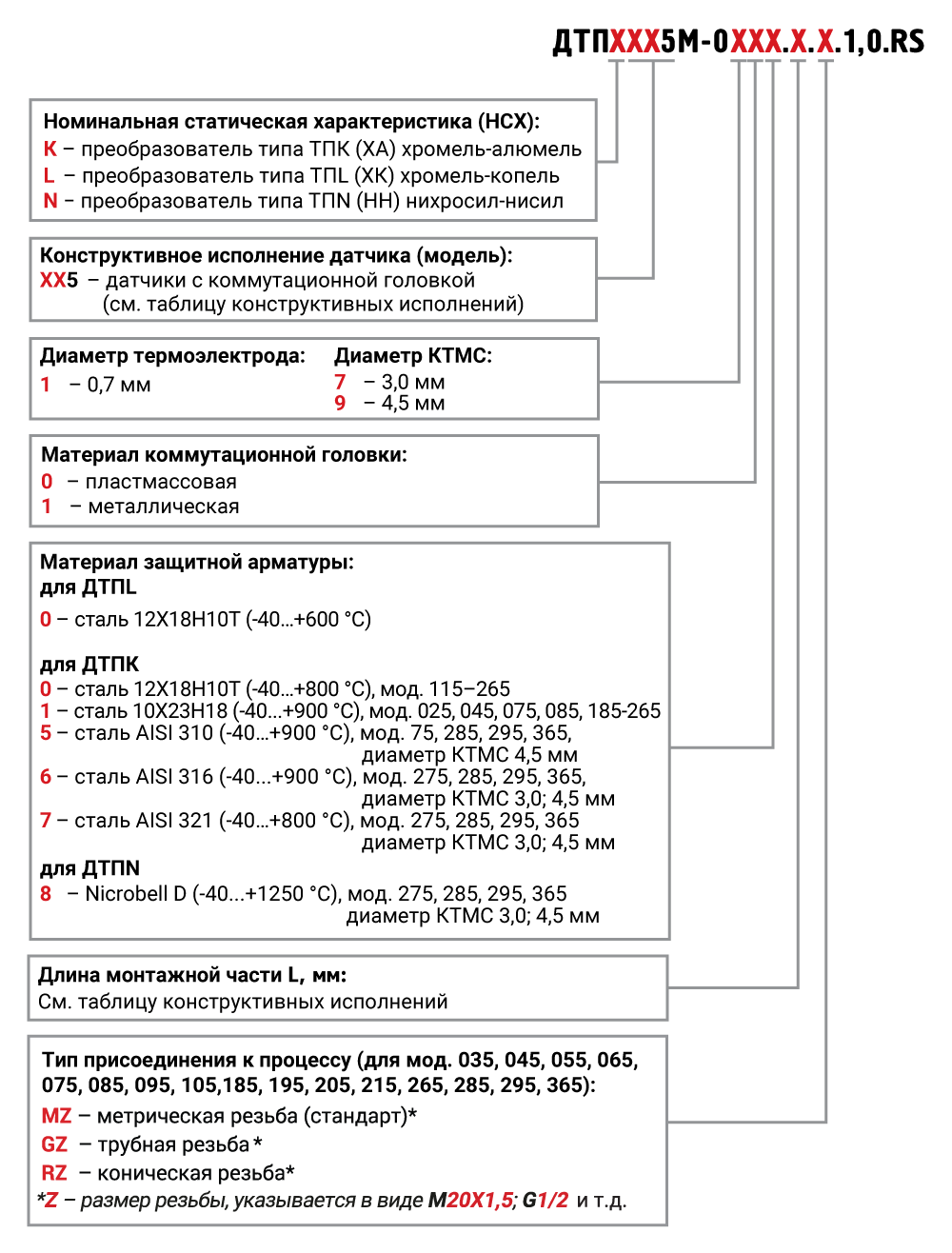

    ДТПХХМ-0ХХХ.Х.Х.1,0.RS
    Индивидуальный заказ
    Номинальная статическая характеристика
    K
    Преобразователь типа ТПК (ХА) хромель-алюмель
    L
    преобразователь типа ТПL (ХК) хромель-копель
    N
    Преобразователь типа ТПN(HH) нихросил-нисил
    015
    025
    035
    045
    055
    065
    075
    085
    095
    105
    185
    195
    205
    215
    265
    275
    285
    295
    365
    Диаметр термоэлектрода и диаметр КТМС
    7
    9
    Материал коммутационной головки
    пластмассовая
    металлическая
    Материал защитной арматуры
    для ДТПL, ДТПК - сталь 12Х18Н10Т
    для ДТПК - сталь 10Х23Н18
    5
    для ДТПК - сталь AISI 310
    6
    для ДТПК, ДТПJ - сталь AISI 316
    7
    для ДТПК - сталь AISI 321
    8
    для ДТПN – сталь Nicrobell D
    Длина монтажной части L, мм
    60
    80
    100
    120
    160
    200
    250
    800
    1000
    3000
    9000
    Тип резьбы на штуцер
    для 015, 025, 275
    М20Х1,5
    М10Х1,5
    G1/2
    Пример обозначения при заказе: ОВЕН ДТПК045М-0110.120.1,0.RS
    Это означает, что изготовлению и поставке подлежит термопара «хромель-алюмель», материал защитной арматуры – сталь 12Х18Н10Т с диапазоном измерения температуры: -40…+800 °С, с изолированным рабочим спаем, диаметром термоэлектрода 0,7 мм, с металлической коммутационной головкой, длиной монтажной части 120 мм, в корпусе 045, класс точности 1,0 %, с цифровым интерфейсом RS-485.
