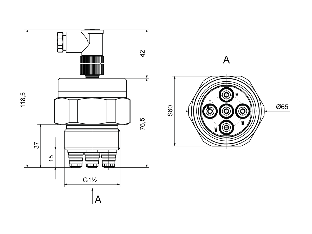

    Габаритный чертеж Габаритный чертеж ДС.ПВТ.5

    Габаритный чертеж Стержень М3 Стержень М3 с адаптером Стержень М4 Стержень М4 с адаптером
