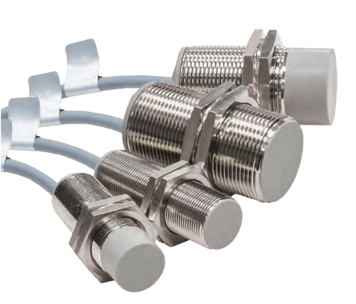

    Индуктивные бесконтактные выключатели KIPPRIBOR серии LA – это датчики, выполненные в цилиндрическом корпусе, реагирующие на приближение металлического предмета (объекта) к их чувствительной части. Чувствительная часть индуктивного датчика KIPPRIBOR серии LA расположена с торца и защищена пластиковым колпачком. Номинальное расстояние срабатывания (Sn) датчиков LA зависит от модификации и может составлять 2, 4, 5, 8, 10, 15 мм.
    К основным особенностям индуктивных датчиков серии LA можно отнести их способность реагировать исключительно на металлические объекты при отсутствии механического контакта с объектом (т.е. на расстоянии). Эта особенность позволяет применять датчики серии LA для мониторинга промежуточных или конечных положений металлических частей, узлов и механизмов. Частота переключения индуктивных датчиков KIPPRIBOR серии LA достаточно высока, что позволяет успешно применять их как первичные датчики скорости в комплексе со счетчиками импульсов и тахометрами.
    Наиболее широко индуктивные выключатели используются как альтернатива механическим концевым выключателям. Отсутствие трущихся и подвижных деталей в датчиках KIPPRIBOR серии LA, а также их способность бесконтактно реагировать на объект, увеличивает ресурс работы отдельных узлов и повышает степень надежности оборудования.
