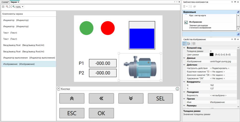

    Пользовательские изображения
    В визуализации ПР205 теперь можно применять пользовательские изображения. Разрешение изображения не должно превышать разрешение экрана прибора и иметь формат .jpeg или .bmp. Доступно изменение масштаба изображения, управление видимостью, изменение цвета и толщины рамки, настройка действий по нажатию: переход на экран или изменение переменной.

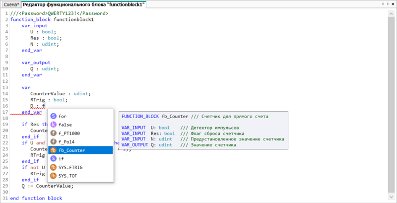

    Новые функции в ST
    1. Копирование/вставка ST-блока между проектами.
    2. Защита паролем ST-блока с помощью тега <Password>.
    3. Отображение описания функции и ФБ, описания входов/выходов из соответствующих тегов <Description> в ассистенте ввода в редакторе ST.
    4. Отображение описания ST-блока из тега <Description> в тултипе при наведении на него на холсте.

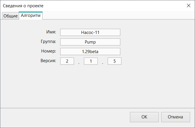

    Запись сведений о проекте в прибор
    В пользовательском проекте для ПР103 и ПР205 добавлены новые параметры в окне «Сведения о проекте – Алгоритм».

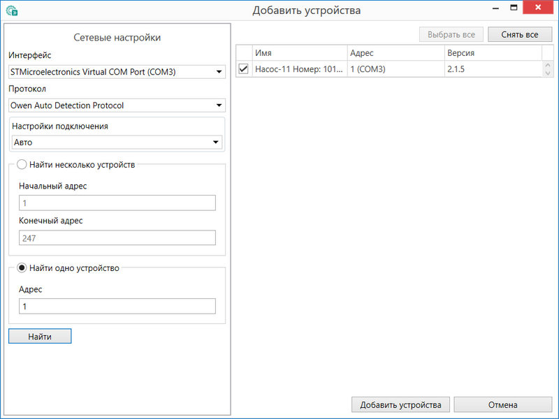

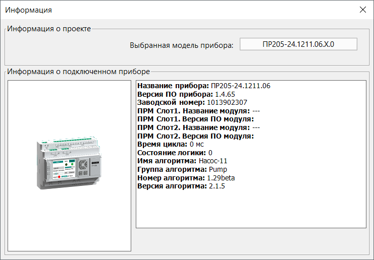

    Запись сведений о проекте в приборСведения записываются в прибор вместе с пользовательским проектом и отображаются в Owen Logic и в Owen Configurator* в окне «Информация об устройстве».
    Информация об устройствеНовые параметры «Имя» и «Версия» позволяют задать новое пользовательское имя прибора и версию алгоритма, «Группа» и «Номер» являются служебными и ни на что не влияют. Новое имя прибора и версия отобразятся при добавлении прибора в Owen Configurator*.
    *Начиная с обновления Owen Configurator v1.27. Обновление выйдет позже
    Добавление прибора в Owen Configurator
