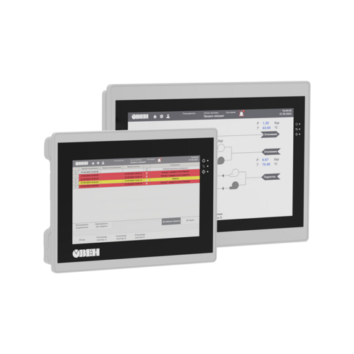

    Старт продаж новой линейки сенсорных панельных контроллеров СПК210
    С 18 июня 2024 года компания ОВЕН открывает продажи новых сенсорных панельных контроллеров СПК210 с повышенной производительностью. В составе линейки устройства с 7- и 10-дюймовыми дисплеями.
    Сенсорные панельные контроллеры новой линейки СПК210 обладают повышенной производительностью по сравнению с предыдущей линейкой СПК1хх, имеют на борту 3×RS-485 (один из них гальванически изолирован), а также 1×RS-232, 1×RJ-45. Контроллеры предназначены для средних и распределенных систем автоматизации.
    Преимущества СПК210:
    • Сенсорный резистивный дисплей 7” (800×480) или 10.2” (1024×600).
    • Широкий набор коммуникационных интерфейсов: Ethernet, 3×RS-485 (один из них имеет гальваническую изоляцию), 1×RS-232, USB Host, USB Device, слот для SD-карт.
    • Поддержка протоколов обмена Modbus (RTU, ASCII, TCP), ОВЕН, OPC UA (Server), MQTT (Client), SNMP (Manager/Agent), тепло- и электросчетчиков, возможность реализации нестандартных протоколов.
    • Возможность обновления проектов и встроенного ПО (прошивки) с USB- и SD-накопителей.
    • Поддержка web-визуализации.
    • Интеграция с облачным сервисом OwenCloud.
    • Встроенная операционная система Linux.
    • Гибко настраиваемый сторожевой таймер (WatchDog).
    • Поддержка прикладных протоколов NTP, FTP, FTPS, HTTP, HTTPS, SSH, SMTP/IMAP/POP3, OpenVPN, WireGuard.
    • Возможность подключения к СУБД MySQL, MsSQL и PostgreSQL.
    • Поддержка GSM/GPRS-модемов.
    • Программирование в среде CODESYS V3.5.
    • Расширение количества точек ввода-вывода путем подключения внешних модулей ввода-вывода по любому из встроенных интерфейсов.
    • В комплект поставки входит переходник «DB9 – клеммы» (со встроенными согласующими резисторами 120 Ом, подключаемыми через DIP-переключатели).
    • Поддержка прямого подключения устройств через порт USB-A – мышь, клавиатура.
    • Степень защиты IP65.
    • Контроллеры имеют сертификаты соответствия Требованиям регламента Таможенного союза и Промышленной безопасности.
