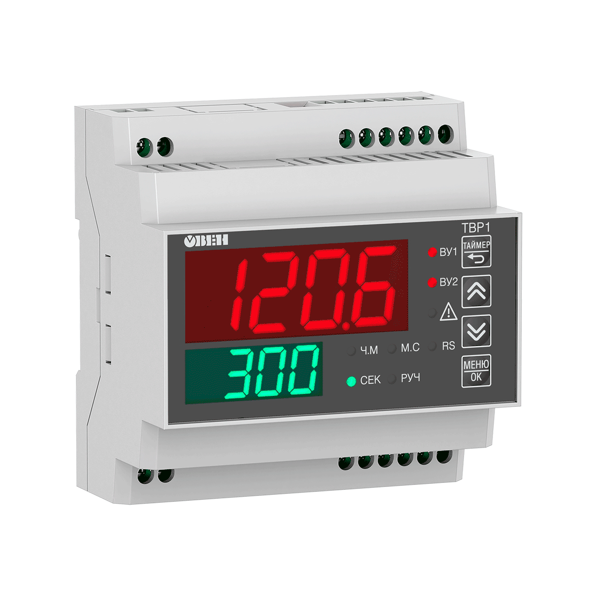

    ТВР1 предназначен для регулирования температуры и других физических величин с отложенным запуском-остановкой технологического процесса по таймеру. Регулятор оснащен двумя индикаторами для отображения основной информации и оставшегося времени работы таймера в секундах, минутах или часах.
    В терморегуляторе доступно 10 готовых алгоритмов управления технологическим процессом по таймеру. Нужный сценарий можно выбрать в настройках прибора в зависимости от принципа управления объектом.
    У регулятора два управляющих выхода: первый – для ON/OFF или ПИД-управления, второй – для подключения сигнализирующих устройств после окончания отсчета таймера.
    ТВР1 применяется для управления технологическими процессами в печах, камерах сушки и покраски, термоупаковочных аппаратах, в составе ультразвуковых ванн и полуавтоматических CIP-моек.

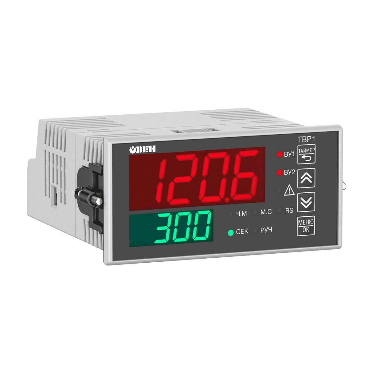

    4 корпуса на выбор для удобного монтажа
    В щит, на стену, на DIN-рейку
