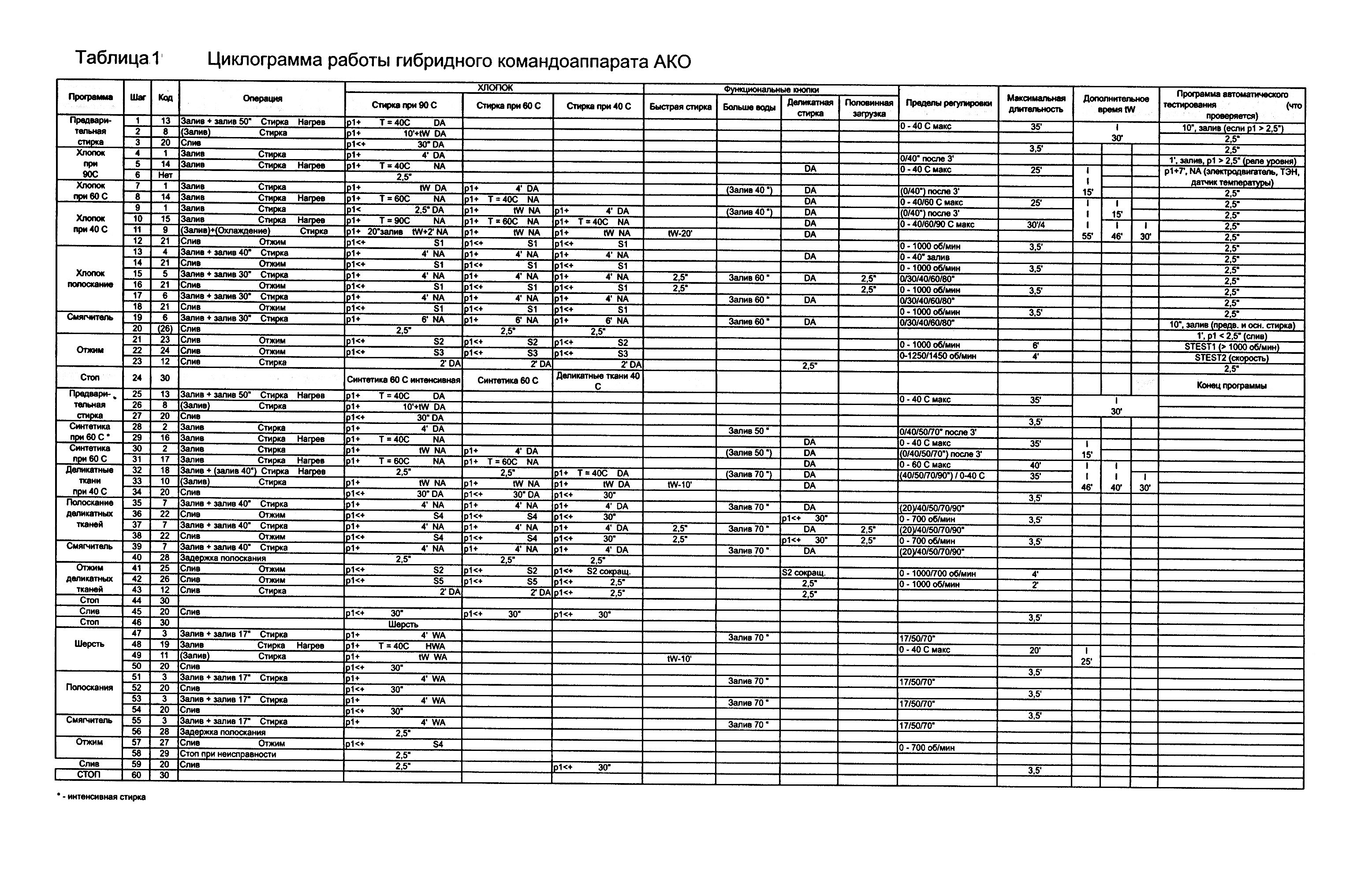

    Цитата Сообщение от kolyan Посмотреть сообщение
    Это Вы уже утрируете.
    Судя по Вашим рассуждениям, как, например, Вы бы реализовали автоматику обычной бытовой стиральной машины - автомата? Логику - на реле, а терморегулятор - на ТРМ-1?
    Один барабанный командоаппарат с моторчиком и без ТРМ
    Командоаппарат стиральных машин Zanussi, Gorenje (автомат)
    http://savepic.org/562908.jpg
    Циклограмма работы этого командоаппарата
    http://www.elremont.ru/stirm/st_eng/...52/gnn_001.gif
    Обозначения на циклограмме:
    р1+ — уровень «полный»;
    р1 < — уровень «пустой»;
    tW—дополнительное время стирки после нагрева воды, необходимое для обеспечения полного времени стирки (которое равно сумме времени нагрева и времени стирки после нагрева);
    Залив — автоматическое наполнение бака на данном шаге до уровня р1;
    (Залив) — однократное наполнение бака до уровня р1 в начале шага (дополнительного долива в этом случае нет, даже при достижении уровня «пустой бак»);
    NA (normal agitation) — нормальная стирка;
    DA (delicate agitation) — деликатная стирка;
    WA (woolen agitation) — стирка шерсти;
    HWA (heating woolrn agitation) — стирка шерсти с нагревом воды;
    31, 32, 33, 54, 35 — различные циклограммы отжима (здесь не приводятся).
    А это схема машинки Gorenje модели WA 1541, WA 1341, WA 1323, WA 1222) используется система управления на основе гибридного командоаппарата АКО (код 617040) и электронного модуля (код 617041). Система управления данных моделей стиральных машин обладает функцией диагностики, позволяющей выявлять неисправности изделия и отклонения от номинального режима работы. В случае обнаружения неисправности электронный модуль выдает команду перевода КА на шаг 58 (это положение указывает на наличие неисправности)
    http://www.elremont.ru/stirm/st_eng/...52/gnn_002.gif
    Очень даже работает без ПЛК
    Ага, развивая тему: в современном автомобиле, вместо ПЛК тоже "командоаппараты" поставить)))).
    А в компьютере, для регулирования оборотов кулера процессора - Овен Эрвен.
    А процессор - вообще на реле собрать. Ведь так - "проще и надёжнее", а, главное - понятнее для "дяди Васи" - одни контакты и катушки без всяких полупроводников))).
    И вот незадача: в тех же АТС, где десятилетиями царили "надёжные" реле, искатели и.т.п. - всё это заменили полупроводниками (в том числе и микропроцессорами). Даже от герконов отказались. И работает теперь это всё практически без обслуживания и проблем.
    Последний раз редактировалось kolyan; 09.12.2012 в 12:29.
