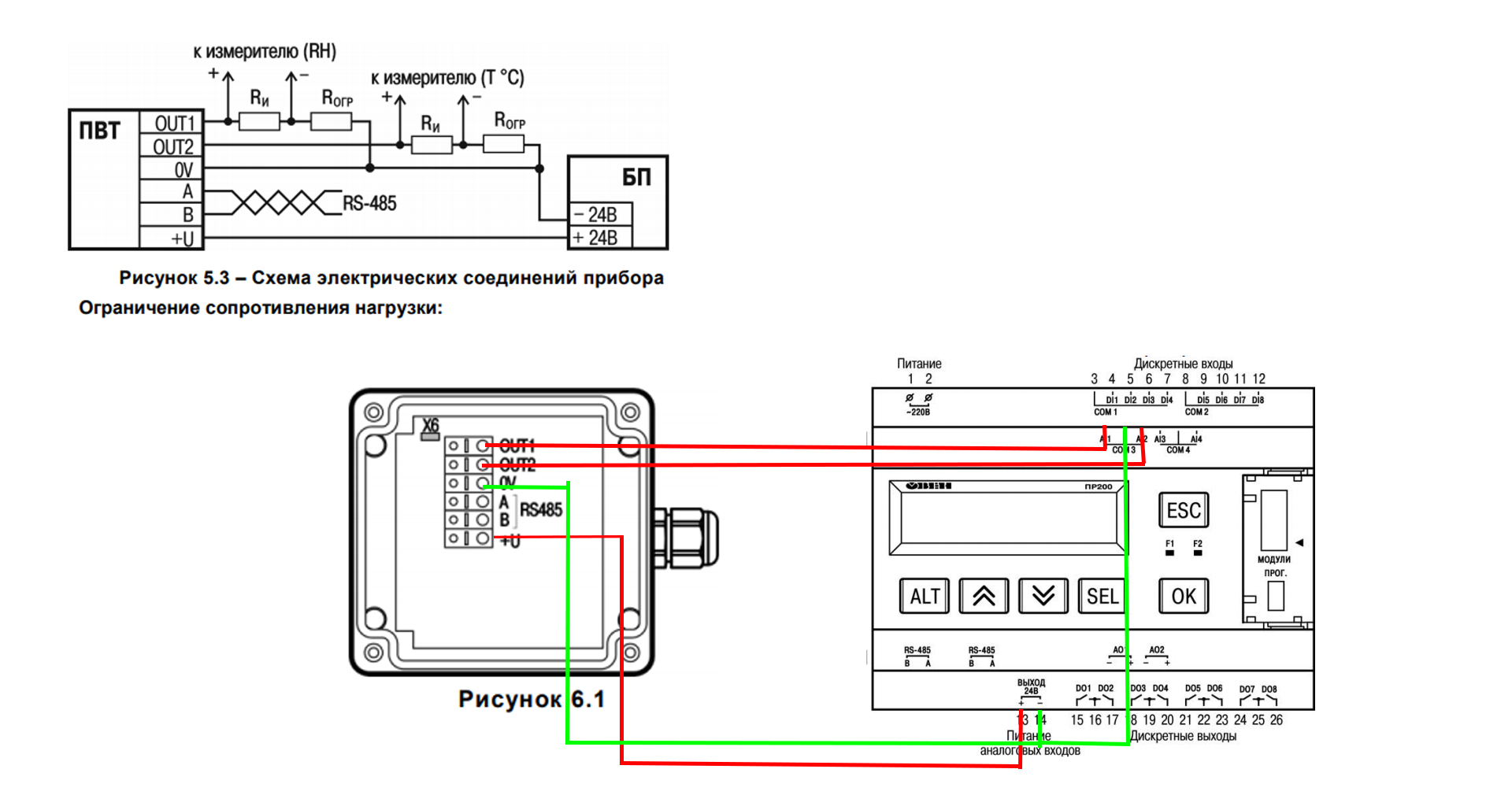

    Перемычки стоят на последним фото видно , где ПР 200 без крышки
  2. #12
    По умолчанию
    Настройка входа 5 и 6 фото

    Подсоедините ПР к компьютеру, зайдите в OwenLogik там посмотрите настройки прибора. И сделайте всётаки в схеме подключения один МИНУСНажмите на изображение для увеличения.
ID:	36755с двумя минусами как то не получается токовая петля....
    раз температура приходит, то осталось посмотреть в проекте как настроен вход для влажности, может верхняя граница диапазона равно минимальной (т.е. не настроенной), как в этом посте

    Все хорошо, сегодня ездил в тех поддержку диллера овна, итог замена 4 snd резистора на 120 ом (в понедельник будут перепаевать) ,программа и схема подключение были правильные поставили другой пр все заработало ,
