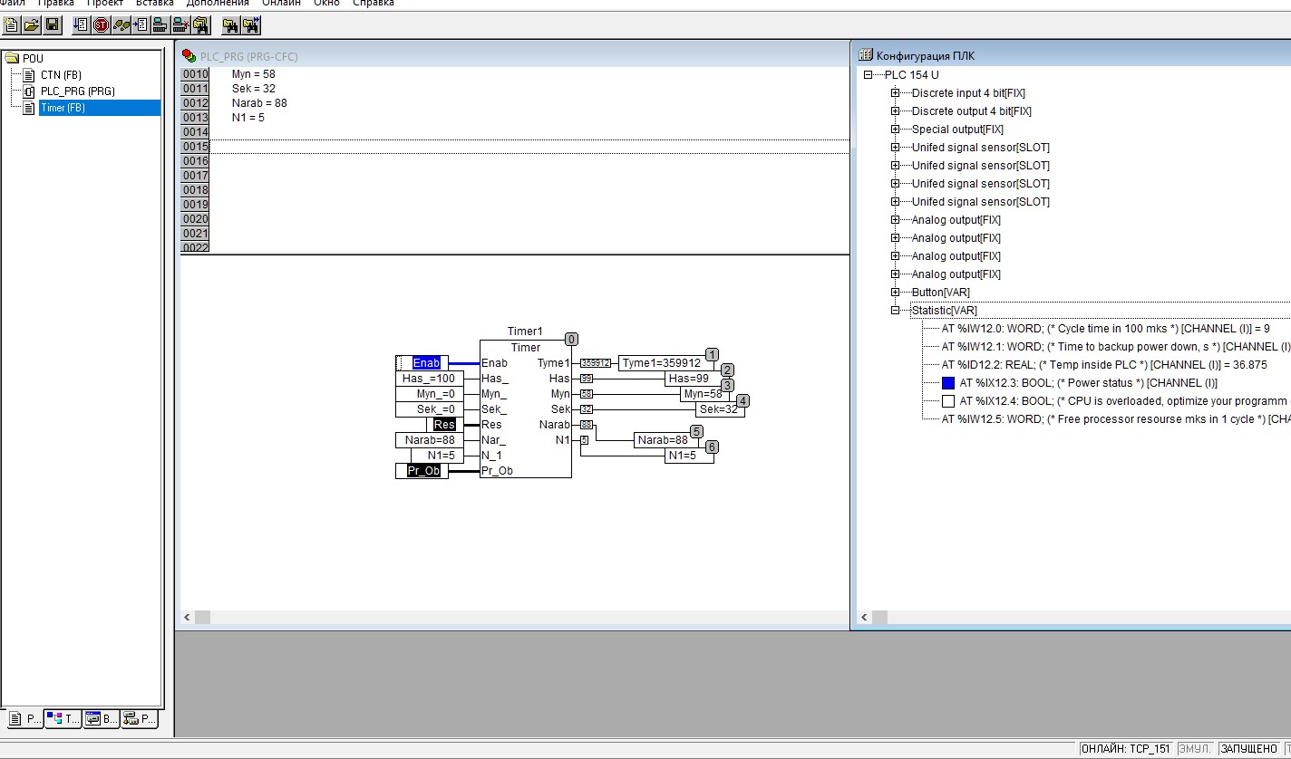

  10. #10
    По умолчанию
    Цитата Сообщение от LogikASUTP Посмотреть сообщение
    огромное спасибо вам за помощь
    На всякий случай, вот проект в Codesys 2.3, счётчик и выход кол-ва включений, запоминаются в RETAIN. Нажмите на изображение для увеличения.
Название:	1 Работа таймера.jpg
    ПЛК можно заменить на любой другой.
