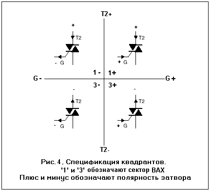

    Подозревал это. Помогите, пожалуйста разобраться, как проверить работу симистора во 2 и 4 квадранте?

  4. #64
    По умолчанию
    ТС261-200 не должен отпираться, когда на УЭ и на аноде + относительно катода (так отпираются тиристоры). Именно поэтому, симисторы требуют для отпирания отрицательные импульсы относительно катода.

  6. #66
    По умолчанию
    Это получается первый квадрант - верно?

  8. #68
    По умолчанию
    Да, верно.

  10. #70
    По умолчанию
    Да, верно.
    В каких квадрантах должен управляться ТС261-200? У Вас есть мануал на него? В сети нашёл что в 1, 3 и 4м.
    А Вы пишите, что в первом не должен отпираться
