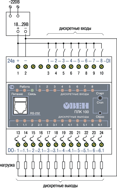

    простите что встреваю, но мне кажется, если сделать выходы в виде "транзисторных ключей" - можно избежать проблем с выходными э/м реле
    как это сделано тут
    соответственно можно увеличить число выходов (с учётом свободных контактов на корпусе, то не в 2, а в 3 раза!)
    ИМХО модель 8/12 (вх/вых) будет востребована, когда надо больше выходов, чем входов...
