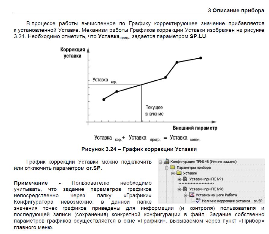

    По умолчанию ТРМ-148 графики уставки в модификации 5
    Подскажите пожалуйста, как в ТРМ-148 можно откорректировать графики уставки в модификации 5?
    Или графики создаются в программе EasyGoТРМ148 один раз при при инициализации и в последующем изменениям не подлежат и для изменения надо проводить новую инициализацию?

    Добрый день.
    Пробовали менять графики в конфигураторе?

    В конфигураторе ТРМ-148, в режиме максимального уровня доступа, ветка "Графики", пункты "Точки", "X-входная величина", "Y-корректирующее значение" не редактируются, атрибуты редактирования отсутствуют.

    Прикрепите пожалуйста файл конфигурации ТРМ148 или пришлите его на почту support@owen.ru

    Конфигурация во вложении.

    Нашел ответ на свой вопрос в "Измеритель-регулятор микропроцессорный ТРМ148 Руководство пользователя КУBФ. 421214.005 РП".Нажмите на изображение для увеличения.
