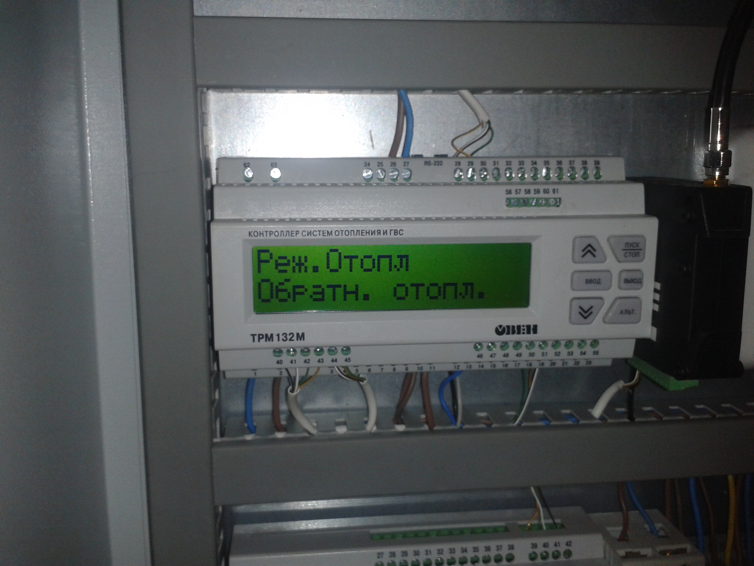

Добрый день, у меня установлена система САРт с применение Овен ТРМ132М-РРРУОР.01. Проблема заключается в следующем, при понижении температуры Тоб ниже уставки, регулировочный клапан открывается почти полностью и стоит в таком положении до уравнивания Тоб и Туст, после чего клапан закрывается полностью, а. Тобр. продолжает рости. (температурный график до системы САРт 150\70, в систему запускается вода +110гр, система 2х трубная, зависимая). Тоб гуляет в пределах +\- 8гр (не стабильно). Как бороться с данной проблемой?
