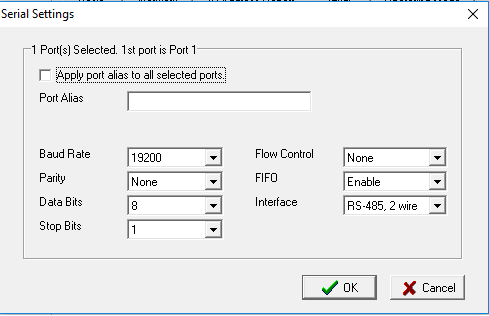

    Добрый день. Имею ТРМ212 и МОХА NPort 5650I-8-DT. Хочу через конфигуратор настроить ТРМку, но программа его ни в какую не видит. До этого я эту ТРМ подключал на прямую к Weintek, все работает. При опросе конфигуратора на МОХА мограет Тх, но RX молчит. Со стороны ТРМ индикация RS не горит. Где зарыта собака, ни как не могу найти.

    Конфигуратор работает по протоколу Овен. Изменить надо в приборе и пересбросить его по питанию. И скорость постандартнее бы 115200/9600

    Попробовал поменял протокол и скорость, ситуация не изменилась

    Получилось, + к вашему ответу поменял А и В местами
