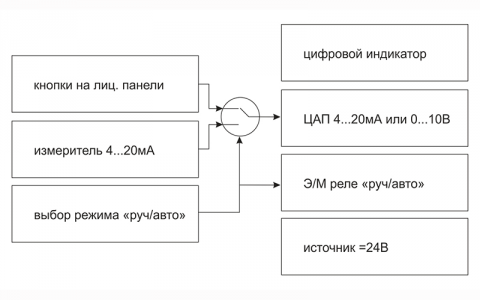

Прибор ОВЕН УЗС1 предназначен для ручного или автоматического управления аналоговыми исполнительными механизмами. В автоматическом режиме УЗС1 транслирует сигнал от управляющего прибора или контроллера на исполнительный механизм, а в ручном – формирует сигнал 4…20 мА или 0…10 В, значение которого задается пользователем с лицевой панели.

Функциональные возможности
- Переключение «автомат/ручной» без скачков (безударный переход)
- Переключение «автомат/ручной» тумблером или с лицевой панели
- Указание режима работы «автомат/ручной» по контактам э/м реле
- Настраиваемая дискретность изменения сигнала
- Отображение выходного сигнала в «%» или «мА(В)»
- Гальваническая развязка
- Встроенный источник питания =24 В
- Щитовой и настенные варианты монтажа
- Эксплуатация при температуре: -20…+50 °С
- Выходной сигнал: 4…20 мА или 0…10 В (модификации)
