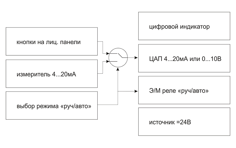

    Функциональная схема
    Функциональная схема УЗС1 [М01]
