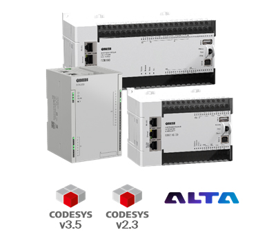

    ПЛК ОВЕН делятся на общепромышленные и высокопроизводительные контроллеры.
    Общепромышленные контроллеры

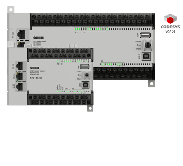

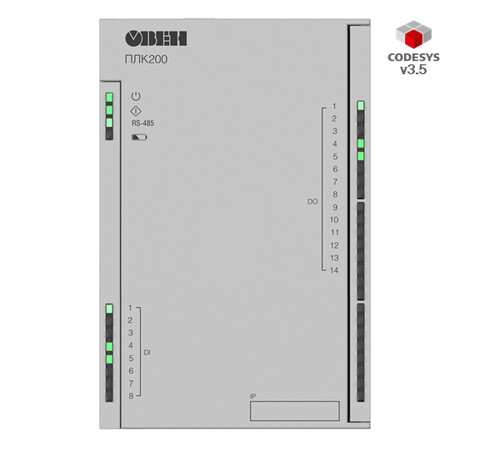

    Общепромышленные контроллеры ПЛК110, ПЛК160 и ПЛК200 предназначены для автоматизации малых и средних систем до 600 точек подключения. Для таких решений критичны компактность и быстрая интеграция. Контроллеры оптимальны для небольших предприятий и производственных площадок, обеспечивают надежную работу и имеют возможность расширения системы.
    ПЛК110/160
    ПЛК200
    • ~600 точек I/O, расширение через RS-485
    • Программные прерывания
    • Modbus RTU/ASCII/TCP
    • Скоростные аналоговые входы и универсальные выходы 4…20 мА и 0…10 В (ПЛК160)
    • Интерфейсы: 2 × Ethernet, 1 × RS-485
    • Протоколы обмена: Modbus RTU/ASCII/TCP, OPC UA (Server), MQTT, SNMP, ряд прикладных протоколов
    • Web–визуализация
    ОВЕН ПЛК110 и ПЛК160 - линейки общепромышленных контроллеров с дискретными и аналоговыми входами-выходами. Используются для управления простыми и стандартными производственными процессами. Программная среда - CODESYS V2.3. В качестве модулей расширения входных и выходных сигналов рекомендуется использовать линейку модулей ввода-вывода Мх110 с интерфейсом Ethernet.
    В разработке находится контроллер ОВЕН ПЛК110-ALTA с собственной программной средой нового поколения ALTA IDE. Старт продаж запланирован на 2026 год.
    ОВЕН ПЛК200 – линейка общепромышленных контроллеров для автоматизации стандартных производственных процессов малых и средних систем. Два встроенных порта Ethernet и наличие межсетевого экрана позволяют использовать контроллер как шлюз между промышленной сетью и сетью предприятия. Программная среда - CODESYS V3.5. В качестве модулей расширения входных и выходных сигналов рекомендуется использовать линейку модулей ввода-вывода Мх210 с интерфейсом Ethernet.

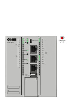

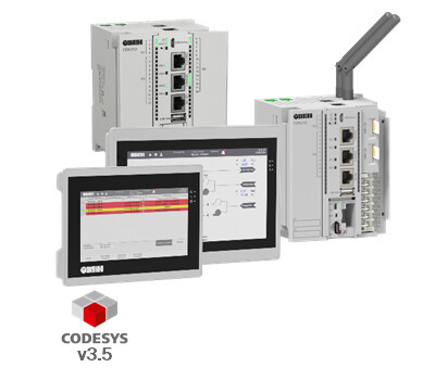

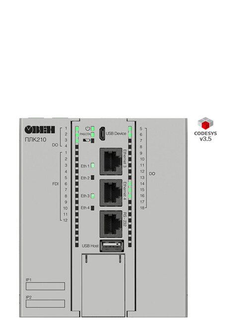

    Высокопроизводительные контроллеры ПЛК210, ПЛК210-4G и СПК210 предназначены для автоматизации больших и распределенных систем до 1000 и 5000 точек (только модификации ПЛК210-1х). Для таких систем ключевыe требования — высокая вычислительная мощность и масштабируемость, надежность оборудования, безопасность и защита данных, поддержка промышленных и прикладных протоколов, а также интеграция со SCADA и другими платформами автоматизации. Контроллеры обеспечивают устойчивую работу и необходимую гибкость АСУ в сложных промышленных условиях.
    ПЛК210 ПЛК210-4G
    • До 5000 точек I/O
    • Поддержка протоколов Modbus TCP/RTU/ASCII, прикладных интернет-протоколов: FTP, e-mail и др.
    • Расширение I/O через Ethernet
    • Высокопроизводительная аппаратная платформа
      на базе 4-ядерного процессора
    • Встроенный управляемый коммутатор
    • Экосистема: ПЛК, модули ввода-вывода, блоки питания, коммутаторы
    • Высокопроизводительная аппаратная платформа от ПЛК210-1x
    • Среда разработки CODESYS V3.5
    • Модуль LTE 2 × SIM, с GNSS (GPS, ГЛОНАСС)
    • 4 × Ethernet / 3 × RS-485 / 1 × RS-232
    • 1 × USB–Device / 1 × USB–Host / 1 × MicroSD
    • 8 FDI / 4 DI / 4 DO

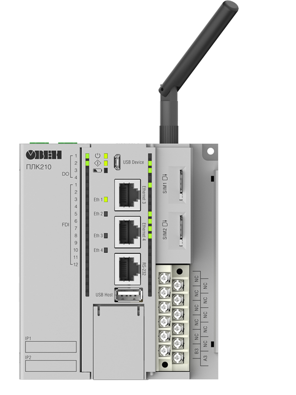

    ОВЕН ПЛК210 – новая линейка высокопроизводительных общепромышленных контроллеров с широкими коммуникационными возможностями и повышенной надежностью для сложных задач автоматизации, где требуется высокая скорость обработки данных.
    Основным коммуникационным интерфейсом всей линейки ПЛК210 является Ethernet. Контроллеры оснащены четырьмя портами Ethernet, три из них объединены в управляемый коммутатор. Это позволяет встраивать устройства в сети с различной топологией и использовать их как шлюз  между промышленной сетью и сетью предприятия.

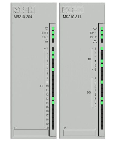

    Для увеличения входных и выходных сигналов рекомендуется использовать линейку модулей Мх210 с интерфейсом Ethernet. Модули расширения совместно с ПЛК поддерживают кольцевую топологию. Модули ввода-вывода Мx210 внесены в реестр Минпромторга.
    Для автоматизации территориально распределенных объектов, где для доступа к интернету необходимо использовать мобильную сеть, используется ОВЕН ПЛК210-4G. Встроенный LTE-модем, модуль GNSS (GPS/ГЛОНАСС) и 3 × RS-485 позволяют использовать прибор в качестве коммуникационного контроллера для диспетчеризации. Программная среда - CODESYS V3.5 SP17 Patch 3.

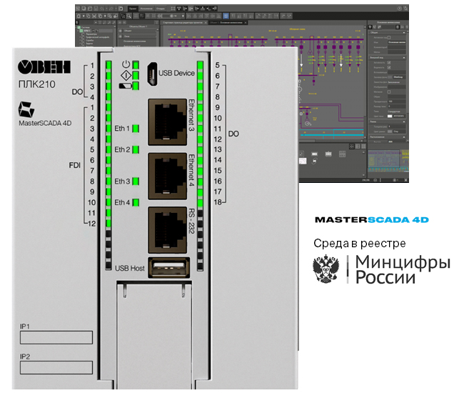

    Для автоматизации зданий, технологических линий и производственных участков, где требуется учет и диспетчеризация, рекомендуется использовать контроллер ОВЕН ПЛК210-MS4 с российской исполнительной средой MasterSCADA 4D, которая внесена в реестр Минцифры. Контроллер поддерживает протоколы МЭК (61850, 60870-5-104) и BACnet, позволяет осуществлять централизованный мониторинг, диспетчеризацию, управление и автоматическую регулировку технологических параметров инженерных систем - освещение, вентиляция, кондиционирование, электроснабжение.
    Старт продаж ПЛК210-MS4 запланирован на 2026 год.
    ПЛК210-MS4

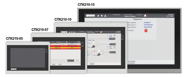

    Для управления большими и распределенными системами, где требуется визуализация, рекомендуется использовать сенсорный панельный контроллер ОВЕН СПК210. Он объединяет функции ПЛК и панели оператора (HMI) в одном устройстве. Разработка алгоритмов и создание визуализации осуществляется в единой среде программирования CODESYS V3.5 Patch 3. К заказу доступны контроллеры с диагоналями 7, 10 и 15 дюймов. В 2026 году планируется старт продаж 5-дюймовой модификации.
    СПК210
    • ПЛК и HMI в одном устройстве
    • Интерфейсы: Ethernet, 3 × RS-485, 1 × RS-232

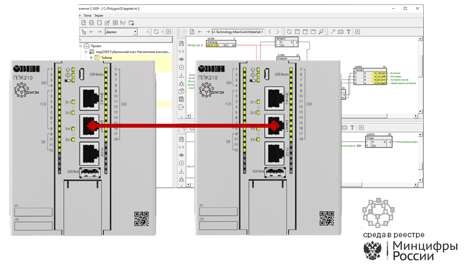

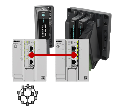

    Высокопроизводительные контроллеры для ответственных применений
    Для ответственных объектов критичны надежность и непрерывность работы. ПЛК с резервированием выполняют автоматическое переключение на резерв при отказе основного контроллера, снижая риск простоев и повышая безопасность технологических процессов. Это обеспечивает устойчивость, стабильность и защиту критически важных систем.

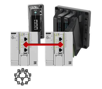

    Высокопроизводительный контроллер ОВЕН ПЛК210-PL с российской средой Полигон, используется на ответственных объектах с повышенными требованиями к отказоустойчивости и бесперебойной работе. Контроллер поддерживает горячее резервирование программы пользователя и горячее аппаратное резервирование питания. Среда Полигон внесена в реестр Минцифры.
    ПЛК210-PL
    • Российская среда разработки Полигон в реестре Минцифры
    • Дистрибутив IDE под Windows и Linux (AstraLinux, Ubuntu)
    • Языки FBD и C++; ST в разработке
    • Большой портфель проектов на ответственных объектах: Цимлянская и Просянская ГЭС, Горько-Балковская МГЭС и др.
    В разработке находится контроллер ОВЕН ПЛК510 с поддержкой горячего программного резервирования и горячей заменой модулей ввода-вывода. Архитектура контроллера будет представлена процессорным блоком и крейтом со съемными модулями. Старт продаж запланирован на 2026 год.

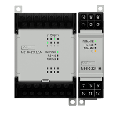

    Расширение системы
    Линейка Мх210 с интерфейсом Ethernet
    Линейка Мх110 с интерфейсом RS-485
    Модули ввода-вывода расширяют возможности автоматизированных систем. Они обеспечивают сбор и передачу данных с датчиков и исполнительных устройств в управляющую систему.
    Линейка Мх210 с интерфейсом Ethernet представлена модулями дискретного и аналогового ввода и вывода. Широкий перечень поддерживаемых протоколов позволяет применять модули в системах промышленной автоматизации для решения широкого перечня задач. Модули ввода-вывода Мx210 внесены в реестр Минпромторга.
    Линейка Мх110 с интерфейсом RS-485 включает в себя модули дискретного и аналогового ввода и вывода, а также специализированные решения для измерения параметров электрической сети и сигналов с тензометрических датчиков.
