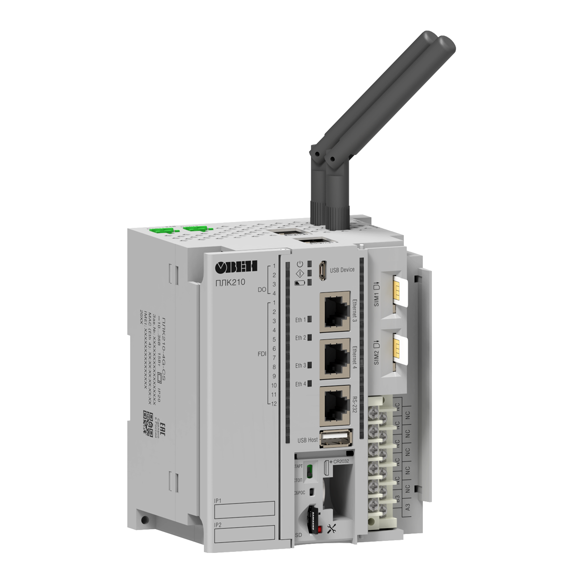

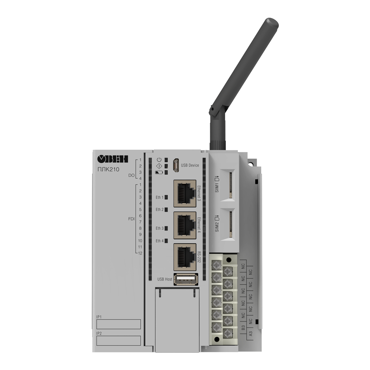

    ОВЕН ПЛК210-4G – высокопроизводительный моноблочный контроллер со встроенным LTE-модемом, модулем GNSS (GPS/ГЛОНАСС) и тремя RS-485. Подходит для автоматизации территориально распределенных объектов, где необходимо использовать мобильную сеть, и выполняет роль коммуникационного контроллера для диспетчеризации.

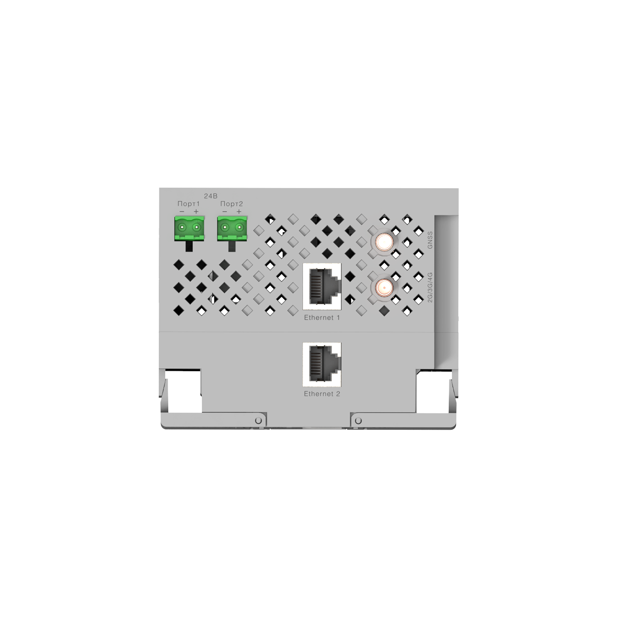

    Основным коммуникационным интерфейсом является Ethernet. У контроллера 4 порта Ethernet, 3 из которых объединены в управляемый коммутатор.
    Прибор разработан на платформе ПЛК210, обладает широкими коммуникационными возможностями и повышенной надежностью.
    ПЛК210-4G поддерживает более 10 промышленных и прикладных протоколов, что позволяет интегрировать его в любую систему автоматизации. Разработка управляющей логики и настройка обмена с другими устройствами осуществляется в среде разработки CODESYS V3.5 SP17 Patch 3.
    Для увеличения входных и выходных сигналов рекомендуется использовать линейку модулей Мх210 с интерфейсом Ethernet. Модули расширения совместно с контроллером поддерживают кольцевую топологию, обеспечивая устойчивость системы к перегрузкам и уверенную работу с большим потоком данных.
