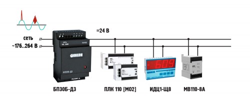

    Промышленные блоки питания ОВЕН БП15Б, БП30Б, БП60Б предназначены для питания стабилизированным напряжением постоянного тока широкого спектра радиоэлектронных устройств – релейной автоматики, контроллеров и т. п.
    Максимальная выходная мощность: 15, 30 и 60 Вт. Каждый блок питания имеет модификации 8-ми номиналов выходного напряжения: 5, 9, 12, 15, 24, 36, 48 и 60 В.
    Блоки питания БП15Б, БП30Б, БП60Б выпускаются в пластиковых корпусах с креплением на DIN-рейку.  Применяются для построения систем электропитания различной сложности, в том числе распределенных.
