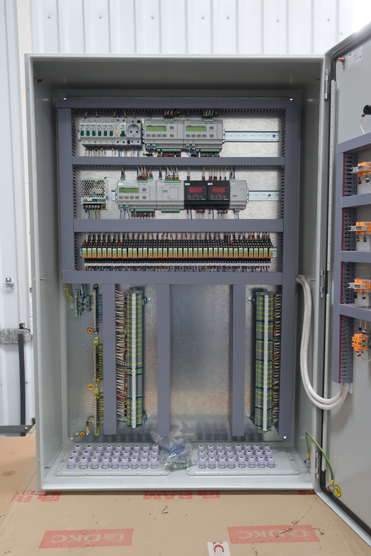

    Шкаф автоматизации котельной в г. Ростове-на-Дону
    В г. Ростове-на-Дону на базе оборудования ОВЕН наш партнер "СТИМУЛ" автоматизировал шесть котельных для "Теплокоммунэнерго" - компании, которая обслуживает более 30% населения города Ростова-на-Дону и эксплуатирует 168 котельных. Компания "СТИМУЛ" занимается проектированием систем автоматизации различного уровня сложности и назначения: от автоматизации тепло- и водопроводных систем до комплексной промышленной автоматизации, систем диспетчеризации и многоуровневого контроля.
    Перед партнером стояла задача автоматизировать шесть котельных в микрорайоне Левенцовском.
    Партнер разработал шкаф автоматизации котельной на базе контроллера ОВЕН КТР-121, который выполняет следующие функции:
    • Управление контурами отопления и горячего водоснабжения в следующих комбинациях: ГВС + отопление, отопление + отопление, ГВС + ГВС.
    • Погодозависимое регулирование в контурах отопления.
    • Контроль давления в контурах.
    • Работа на сниженной уставке в ночное время, выходные дни и будни.
    • Управление группой двух циркуляционных насосов каждого контура.
    • Управление подпиткой контуров (при использовании модуля ОВЕН ПРМ-1).
    • Аварийная сигнализация.
    Автоматизация шести котельных в Ростове-на-Дону позволила значительно повысить эффективность управления системами отопления и горячего водоснабжения, что непосредственно сокращает эксплуатационные затраты для заказчика. Кроме того, по итогам реализации проекта заказчик получил возможность оптимизировать ресурсы, улучшить контроль параметров работы котельных и снизить риск аварийных ситуаций.
