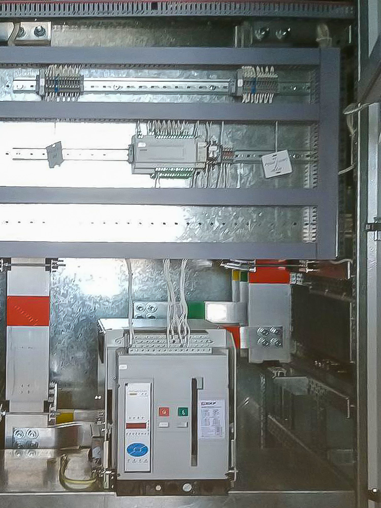

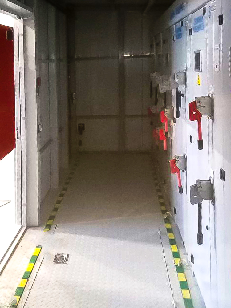

    Автоматизация включения резерва на двухтрансформаторной подстанции для школы
    Полноценная работа образовательных учреждений требует стабильного электроснабжения. От него зависит наличие света в помещениях, работа учебного оборудования, компьютеров и пр. В Красноярске, в Мичуринском районе для новой школы нашим партнером – компанией «СЭТР», был реализован проект по автоматическому вводу резерва (АВР) на базе двухтрансформаторной комплектной подстанции 6/0,4 кВ мощностью 2×1000 кВА. Работы проводили на базе оборудования ОВЕН.
    ООО  «СЭТР» специализируется на комплексных решениях в сфере энергетики и систем автоматизации.
    Для подстанции требовался автоматический ввод резерва с секционированием на два ввода. Необходимо было обеспечить управление несколькими вводными коммутационными аппаратами и автоматическое включение резерва.
    Ключевыми требованиями со стороны заказчика ООО «Юником» было применение отечественного оборудования с простой и понятной логикой управления и соблюдения ограничений по бюджету.
    В качестве основного устройства АВР было выбрано программируемое реле на 40 каналов ввода-вывода ОВЕН ПР102. Реле управляет тремя коммутационными аппаратами с моторными приводами и независимыми расцепителями на номинальный ток 1600 и 1250 А.
    Логика работы системы была реализована и отлажена непосредственно на объекте. Проведены комплексные пусконаладочные испытания с отработкой аварийных и ручных режимов. Включение резерва происходило в штатном порядке при всех проверках.
    Реализована возможность дальнейшего масштабирования и интеграции в систему мониторинга через модули ОВЕН ПВ210.
    Система автоматического ввода резерва показала себя надежным решением. Оборудование отработало корректно во всех предусмотренных режимах по время пусконаладочных работ. Благодаря свободной логике и большому количеству входов-выходов, была реализована схема с возможностью дальнейшего расширения. Решение полностью удовлетворило как технические, так и экономические требования заказчика.
