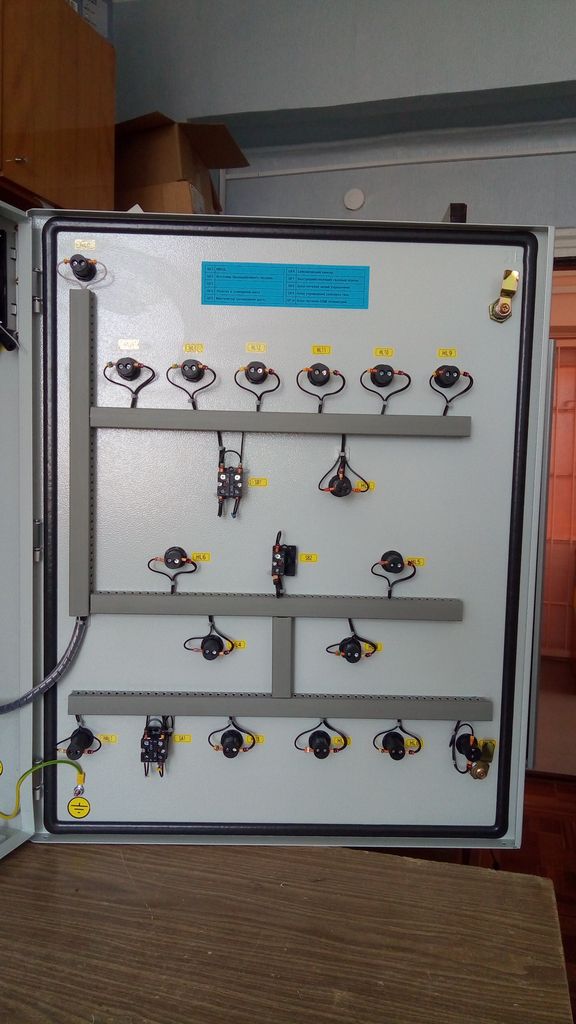

    Компания ООО "ИнтерГазСистема" разработала щит управления тремя сетевыми насосами.
    Щит управления тремя сетевыми насосами имеет мощность 7,5 киловатт и создан на базе контроллера ОВЕН СУНА-122 (1 частотный преобразователь, переменный мастер с чередованием), что совместно с преобразователем частоты ОВЕН ПЧВ позволяет:
    • осуществить каскадное управление, чередование и автоматическое выравнивание насосов по наработке;
    • снизить затраты на потребление электроэнергии;
    • обеспечить точное поддержание заданного давления и равномерный износ насосов;
    • защитить все насосы системы от аварийных ситуаций;
    • сэкономить на покупке и установке частотных преобразователей для ведомых двигателей;
    • автоматическое и/или ручное управление отдельным насосом или насосами.
    При разработке данного щита управления была использована следующая продукция ОВЕН:
    • каскадный контроллер для управления насосами с преобразователем частоты СУНА-122.24.05.30
    • преобразователь частоты ПЧВ203-7К5-В
    • блоки питания БП30А-24
    • впускные решетки с вентиляторамиKIPVENT-300.01.230
    • электротехническое оборудование MEYERTEC
