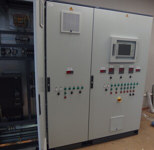

  • Станция управления автоклавной установкой
    Внешний вид станции управления
    Компания: ООО "Интеллектуальные комплексы автоматики"
    Город: Воронеж
    Используемая продукция ОВЕН:
    Для запуска автоклавной установки в ручном режиме необходимо переключатель перевести в положение «Ручной». В режиме «Ручной» запуск и останов оборудования автоклавной установки производится от кнопок:
    • запуск, останов и индикация работы вентилятора автоклавной установки;
    • запуск, останов и индикация работы системы нагрева автоклавной установки;
    • запуск, останов и индикация работы системы предварительного охлаждения автоклавной установки;
    • запуск, останов и индикация работы системы основного охлаждения автоклавной установки;
    • запуск, останов и индикация работы системы регулирования давления автоклавной установки;
    • запуск, останов и индикация работы вакуумного насоса и системы регулирования вакуума в ресивере автоклавной установки.
    Задание и регулирование параметров (вакуум, температура, давление) в автоклавной установке производится с помощью цифровых регуляторов ТРМ10.
    Функциональное назначение дисплеев и кнопок регулятора ТРМ10:
    • на дисплее № 1 отображается текущее измеренное значение параметра процесса (температура в градусах цельсия, давление в кгс/см², вакуум в кгс/см²);
    • на дисплее № 2 отображается задаваемое (контроллером или оператором) значение параметра процесса (температура в градусах цельсия, давление в кгс/см², вакуум в кгс/см²);
    • кнопки «Вверх» и «Вниз» позволяют увеличивать или уменьшать задаваемые значения, которые будут отображаться на дисплее №2;
    • клавиша «Отмена» позволяет производить возврат на основной экран или к предыдущему уровню меню, отмена изменения значения параметра и возврат исходного значения и вход в меню выбора режима работы «Автоматический», «Ручной», «Стоп»;
    • клавиша «Меню» позволяет производить переход в пункт меню, переход к редактированию параметра и сохранение измененного значения параметра в память регулятора;
    • индикатор состояния «I» отображает состояние входа;
    • индикатор состояния «Руч» отображает режим работы регулятора;
    • индикатор состояния «ВУ1» и «ВУ2» отображает состояние выходных каналов управления регулятора;
    • индикатор состояния «RS2» отображает процесс обмена данными в системе управления;
    • индикаторы состояния «СТ1» и «СТ2» отображает режим управления входными каналами регулятора;
    Регулятор ТРМ10 может работать в двух режимах: автоматический и ручной.
    В автоматическом режиме работы регулятор ТРМ10 регулирует выход автоматически, стремясь к установленному значению SV, отображаемому на дисплее №2. Изменение величины устанавливаемого значения производится клавишами «Вверх», «Вниз». Этот режим больше подходит для выдержки регулируемого процесса.
    В ручном режиме работы значение выходного сигнала регулятора в процентах задается оператором с помощью клавиш «Вверх», «Вниз» от 0 до 100 %. Значение 0 % соответствует 4 мА на выходе регулятора, значение 100 % соответствует 20 мА на выходе регулятора. Этот режим больше подходит для подъема или сброса регулируемого параметра.
