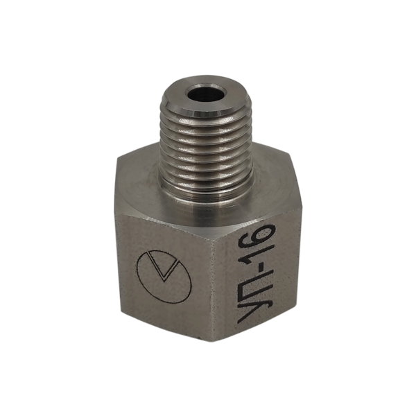

    Устройства переходные (переходники) предназначены для подсоединения преобразователей давления со стандартным штуцером М20х1,5 к технологическому оборудованию, имеющему нестандартные резьбовые порты.
    Преимущества
    • Возможность использовать стандартные преобразователи давления и импульсные линии
    • Не влияют на точность измерений
    • Являются съемными для очистки от засорения
    Рабочая среда жидкость, пар, газ
    Давление рабочей среды до 40 МПа
    Температура рабочей среды –40...+350 °С
    Предельные значения температур окружающего воздуха при эксплуатации –40…+85°С
    Присоединение к технологической линии резьбовое соединение или сварка

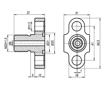

    Присоединение к преобразователю резьбовое соединение М20×1,5 или фланцевый монтаж
    Материал нержавеющая сталь AISI 304

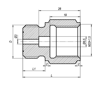

    Конструктивные исполнения ОВЕН УП-1
    УП-1
    36
    14
    G 1/2”
    УП-2
    34
    12
    G 1/4”
    УП-3
    36
    14
    G 3/4”
    УП-4
    34
    12
    G 3/8”
    УП-7
    34
    12
    G 1/8”

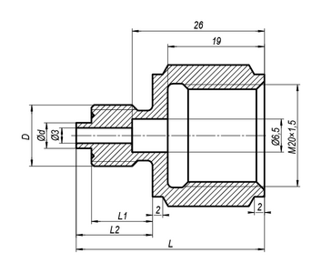

    Конструктивные исполнения ОВЕН УП-5
    УП-5
    37
    12
    М12×1,5
    5
    УП-6
    35
    10
    М10×1
    УП-8
    37
    12
    М12×1
    5

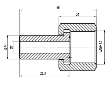

    Конструктивные исполнения ОВЕН УП-9
    УП-9
    47
    22,5
    G 1/2”

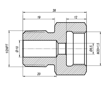

    УП-15
    NPT1/2
    Конструктивные исполнения ОВЕН УП-16 УП-16     NPT1/4
