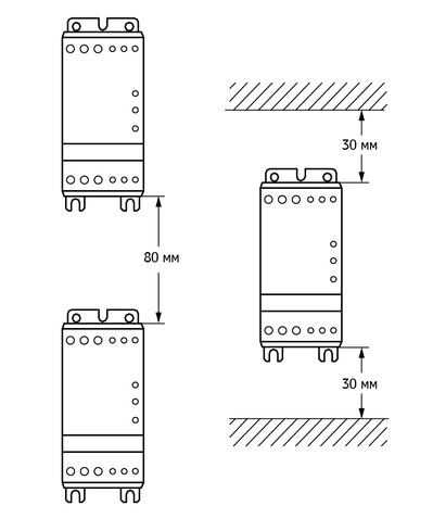

    Вертикальное расстояние между УПП1 при монтаже в шкаф

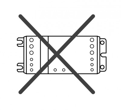

    При монтаже в горизонтальном положении допустимый ток нагрузки не более 50% от номинального

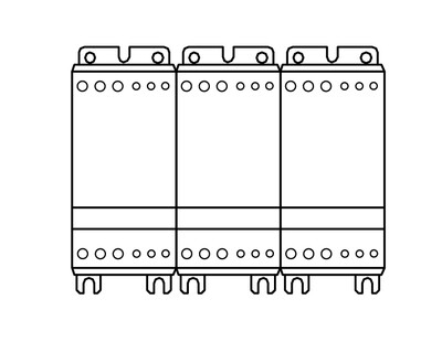

    Допускается монтаж вплотную
