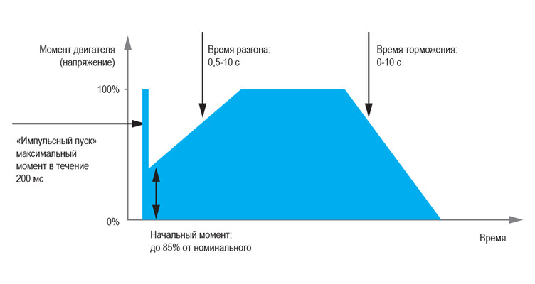

    Алгоритм запуска УПП1

    Правая шкала регулятора «Пусковой момент» обеспечивает регулирование в диапазоне 0…85 % от номинального момента, левая – режим «импульсного момента», когда на время от 0 до 200 мс на двигатель подается полный момент, после чего двигатель стартует с начальным моментом 85 %.

    Настройка времени разгона
    1. Установите регулятор времени разгона «Разгон» на максимум и запустите электродвигатель.
    2. Изменяйте положение регулятора «Разгон» на 1 шаг против часовой стрелки до тех пор, пока наблюдается разгон.
    3. Увеличьте «Разгон» на один шаг.
    УПП1 настройка времени разгона
