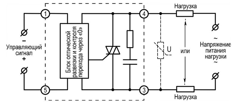

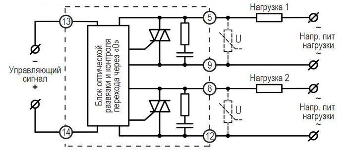

    Схемы подключения и габаритные размеры твердотельных реле KIPPRIBOR серии KSD

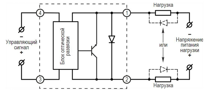

    Схема подключения твердотельных реле KIPPRIBOR серии KSD

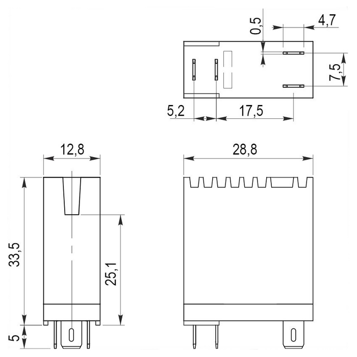

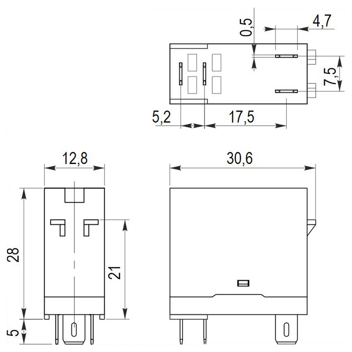

    Габаритные размеры твердотельных реле KIPPRIBOR серии KSD

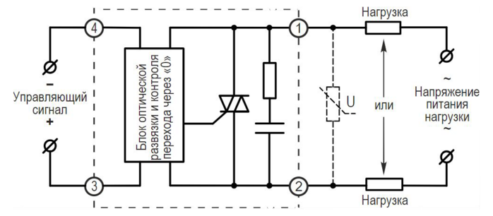

    Схема подключения твердотельных реле KIPPRIBOR серии FSD

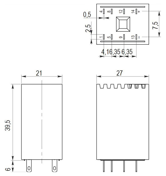

    Габаритные размеры ТТР серии FSD с максимальным коммутируемым током 1…4 А
    Габаритные размеры ТТР серии FSD с максимальным коммутируемым током 5 А

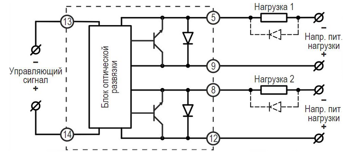

    Схема подключения твердотельных реле KIPPRIBOR серии RSN

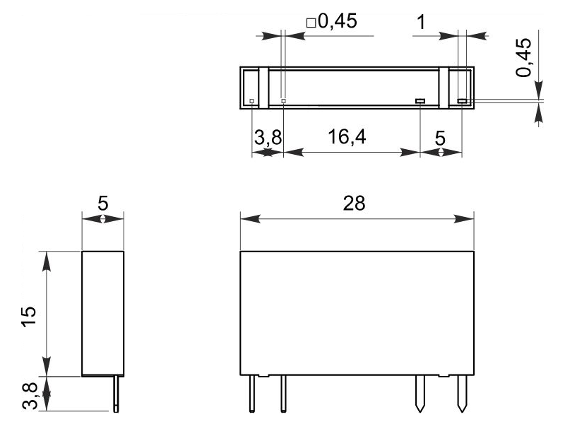

    Габаритные размеры твердотельных реле KIPPRIBOR серии RSN
