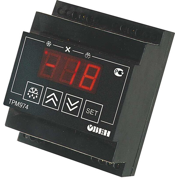

ТРМ974 блок управления средне- и низкотемпературными холодильными машинами с автоматической разморозкой
Предназначен для применения в шкафах управления морозильными камерами, холодильными прилавками, моноблоками и другим торговым и промышленным холодильным оборудованием.
Прибор выпускается в корпусах 2-х типов: щитовом Щ3 и корпусе для крепления на DIN-рейку Д.
Функциональные возможности
- Поддержание заданной температуры в камере
- Режим набора холода
- Два типа оттайки: ТЭНом или горячим газом
- Завершение оттайки по времени, по достижении заданной температуры или с учетом обоих параметров
- Два способа отсчета времени между оттайками:
- по времени;
- по времени наработки компрессора (Digifrost).
- Задание времени для слива конденсата после завершения процесса оттайки
- Защита компрессора от частых запусков
- Защита параметров от несанкционированных изменений
