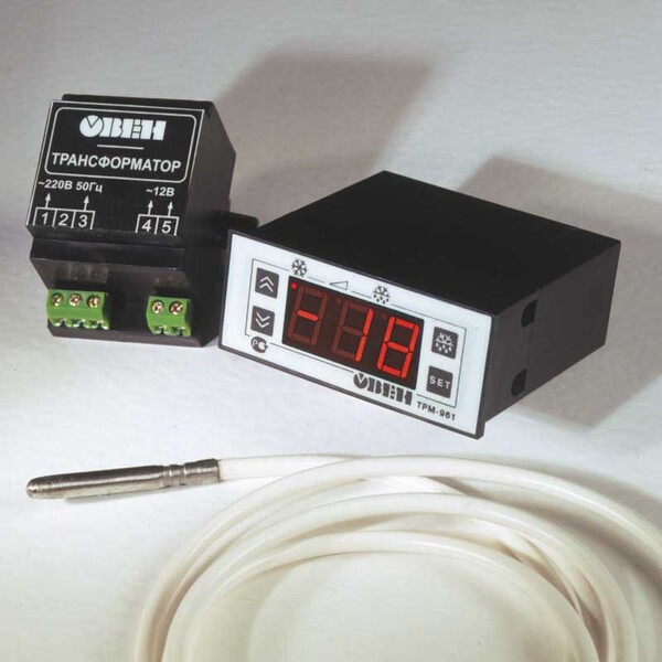

    Предназначен для применения в недорогих морозильных установках, холодильных прилавках, моноблоках и другом торговом и промышленном холодильном оборудовании, имеет возможность подключения внешнего устройства аварийного сигнала.
    ТРМ961 выпускается в щитовом корпусе типа Щ3, степень защиты со стороны лицевой панели IP54.
    Функциональные возможности
    • Поддержание заданной температуры в камере
    • Режим набора холода
    • Возможность оттайки путем периодического останова компрессора
    • Два способа отсчета времени между оттайками:
      • по времени;
      • по времени наработки компрессора (Digifrost).
    • Подключение внешней аварийной сигнализации
    • Защита компрессора от частых запусков
    • Защита параметров от несанкционированных изменений
