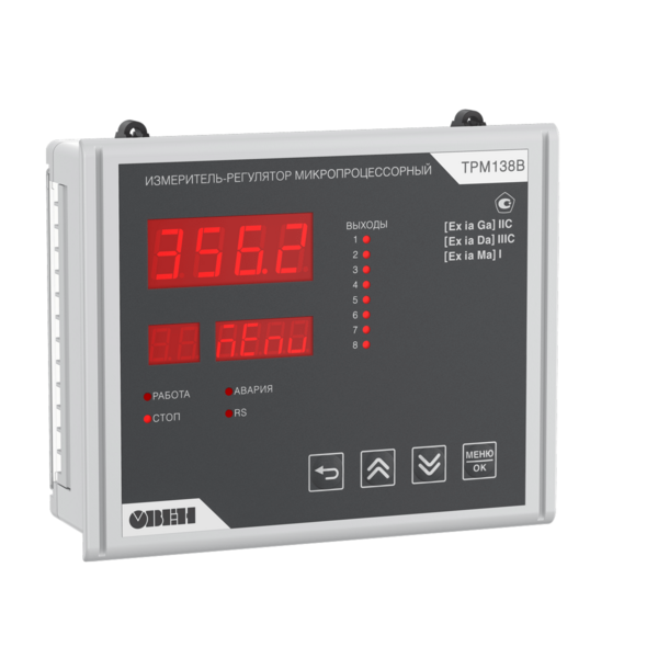

    ТРМ138В является аналогом прибора ТРМ138 со встроенными барьерами искрозащиты. Прибор можно использовать в качестве восьмиканального регулятора, сигнализатора, регистратора или восьмиканального барьера искрозащиты.
    Входы прибора универсальны и поддерживают 50 типов различных датчиков. По измеренным показаниям прибор осуществляет автоматическое регулирование в соответствии с выбранным алгоритмом.
    К регулятору можно подключить до восьми исполнительных механизмов, тип управляющих выходов можно выбрать при заказе.
    Для запуска в работу не требуется знание специальных сред программирования – устройство настраивается в программе Owen Configurator через кабель USB Type-C.
    ТРМ138В со встроенными барьерами искрозащиты применяется в нефтегазовой, химической, целлюлозно-бумажной, лакокрасочной промышленности, а также на АЗС и зернохранилищах.
