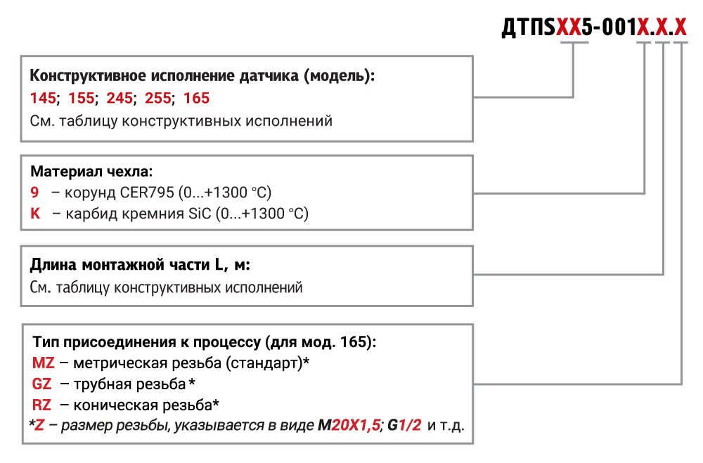

    Обозначения при заказе ДТПSXX5
    ДТПSХ-001Х.Х
    Индивидуальный заказ
    Конструктивное исполнение датчика (модель)
    145
    155
    165
    245
    255
    Материал чехла
    9
    корунд CER795 (0...+1300 ⁰С)
    К
    карбид кремния SiC (0...+1300 ⁰С)
    Длина монтажной части L, мм
    250
    270
    280
    300
    320
    350
    380
    400
    450
    500
    530
    600
    630
    700
    800
    900
    1000
    1100
    1250
    1300
    1400
    1500
    1600
    2000
    Пример обозначения при заказе: ДТПS145-0019.400
    Это означает, что изготовлению и поставке подлежит термоэлектрический преобразователь «платинородий-платина», материал защитной арматуры– корунд CER795, c диапазоном измерения температуры: 0…+1300 °С, с изолированным рабочим спаем, диаметр термоэлектродов: платинородий – 0,4 мм, платина – 0,5 мм, с металлической коммутационной головкой, длиной монтажной части 400 мм, в корпусе 145.
