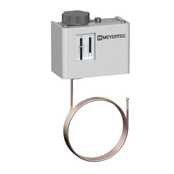

  • Термостат MEYERTEC MTR-K
    Новинка
    Рабочая температура от -30 °С
    Измерение температуры
    Релейные выходы
    Для HVAC систем
    Степень защиты корпуса IP30
    от 4 605,50 ₽

    Установка и монтаж
    Термостат легко монтируется, обеспечивая надежное соединение с системой. Для капиллярной трубки предусмотрены пластиковые крепления.
