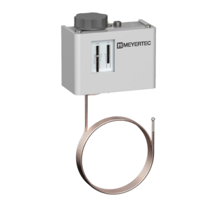

    Термостат (реле температуры) MEYERTEC MTR-K – контроль температуры и отличное решение для cистем отопления, ГВС, вентиляции и кондиционирования!

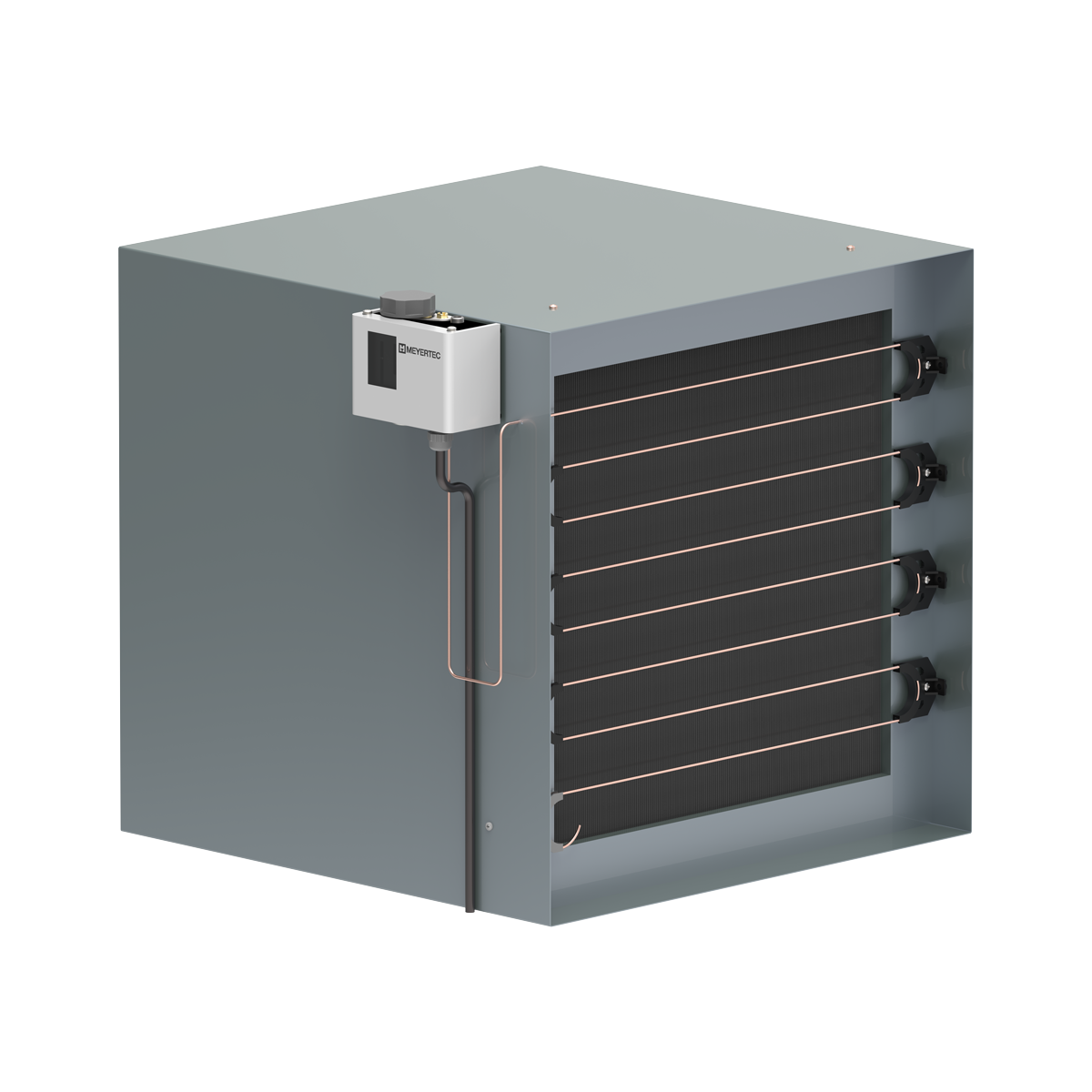

    В системах вентиляции капиллярный термостат MTR-K MEYERTEC контролирует температуру воздуха после теплообменника и предотвращает замерзание жидкости в калорифере. Это защищает систему от аварий зимой, таких как разрыв трубок, повреждение калорифера, прекращение теплоснабжения, а также затопление помещений.
    Термостат МТR-К от MEYERTEC – это надежный и простой способ защитить ваши системы от замерзания или перегрева. Устройство подходит для работы в жилых, коммерческих и промышленных объектах, обеспечивая безопасность и стабильность работы оборудования.
    Преимущества и отличительные особенности
    • Полная взаимозаменяемость с зарубежными моделями термостатов для систем ОВК (HVAC).
    • Высокая нагрузочная способность и надежность контактов.
    • Гибкие настройки порога срабатывания и дифференциала (доступна ручная настройка пользователем).
    • Продолжительный срок службы: 10+ лет.
    • Возможность увеличения пылевлагозащиты с помощью защитного корпуса с IP55, что позволяет использовать термостат в помещениях с высокой влажностью и конденсатом.
    • Гарантийный срок эксплуатации – 2 года.
    Конструктивные особенности
    Конструктивные особенности MEYERTEC MTR-K
    • MTR-K состоит из капилляра, наполненного газом, соединенного с диафрагмой внутри корпуса, и механического перекидного реле.
    • Положение контактов термостата зависит от температуры контролируемой среды.
    • MTR-K выполнен в корпусе с пылевлагозащитой IP30 (степень пылевлагозащиты по ГОСТ 14254)
    • Для повышения степени пылевлагозащиты рекомендуется использовать защитный корпус для реле IP55.

    • Защищает калориферы от замерзания.
    • Управляет циркуляцией воды в системах отопления и ГВС.
    • Сигнализирует о прорыве перегретого теплоносителя в системе отопления.
    Области применения
    Капиллярный термостат MTR-K используется в системах:
    • Отопления и горячего водоснабжения.
    • Вентиляции и кондиционирования.
