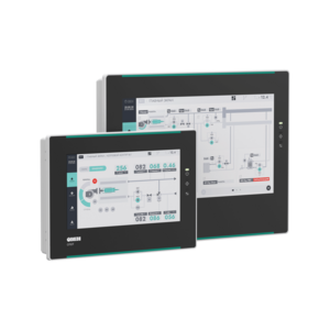

  • СПОТ панель оператора для котельных и тепловых пунктов с готовой визуализацией
    СПОТ - панель оператора с готовой визуализацией
    Новинка
    Диагональ экрана 7" / 10"
    Готовая визуализация
    Ethernet
    Интерфейс USB Device
    Графики
    от 27 999,00 ₽

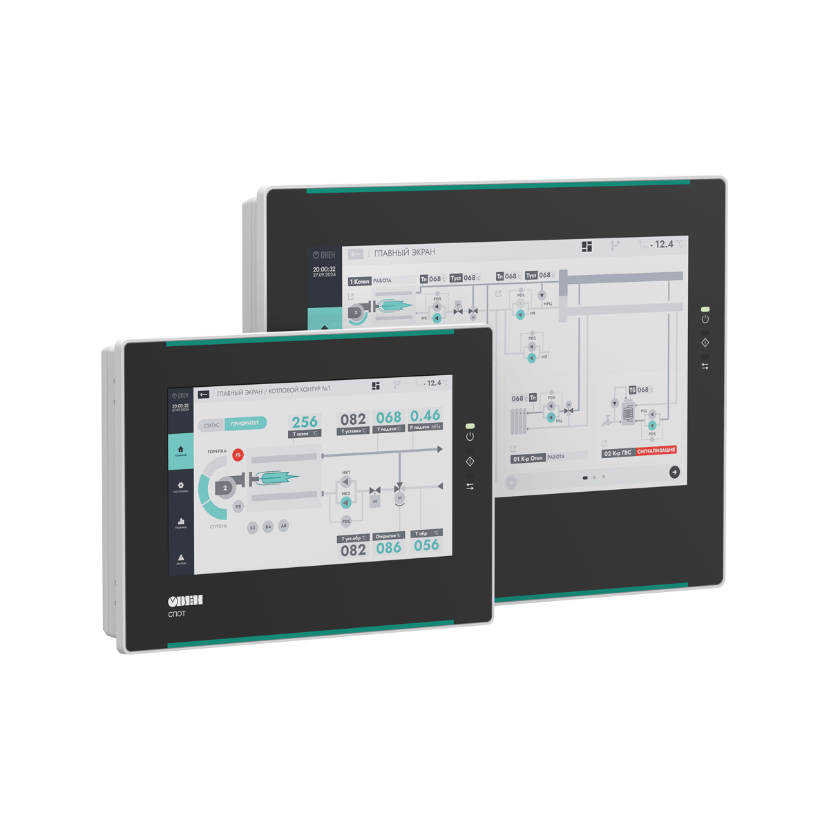

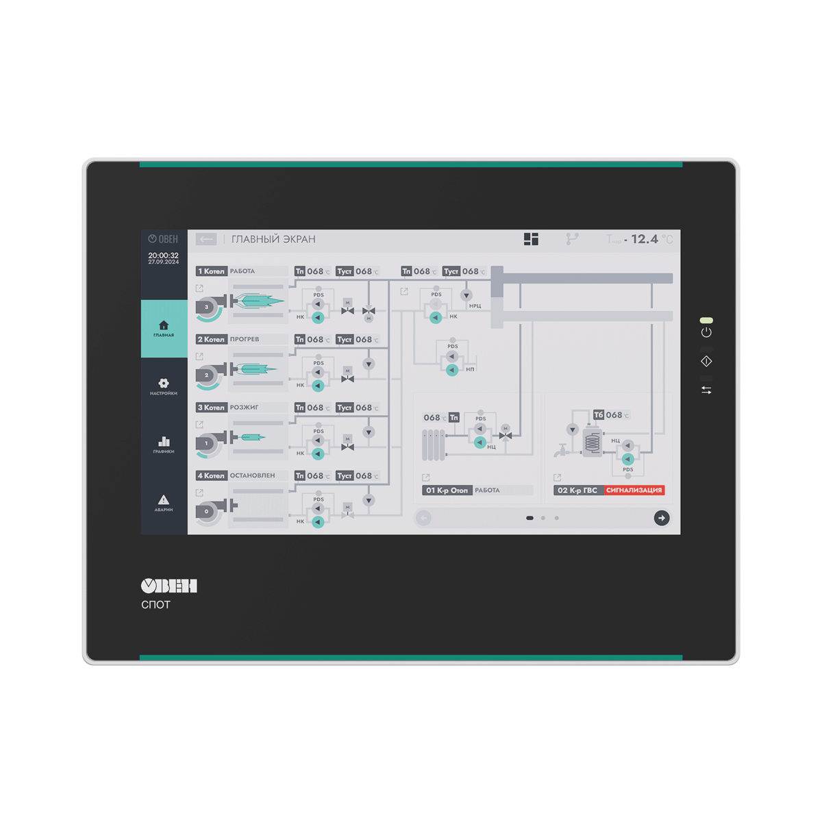

    СПОТ – специализированная панель оператора, предназначенная для работы с контроллерами КТР-121 и ТРМ1032М. Панель поставляется с готовым интерфейсом, поэтому не требует программирования и разработки дизайна.
    СПОТ определяет состав подключенных приборов, обеспечивает удобную навигацию между ними, предоставляет доступ ко всем параметрам, ведет архивы аварий и событий и отображает данные в виде графиков.

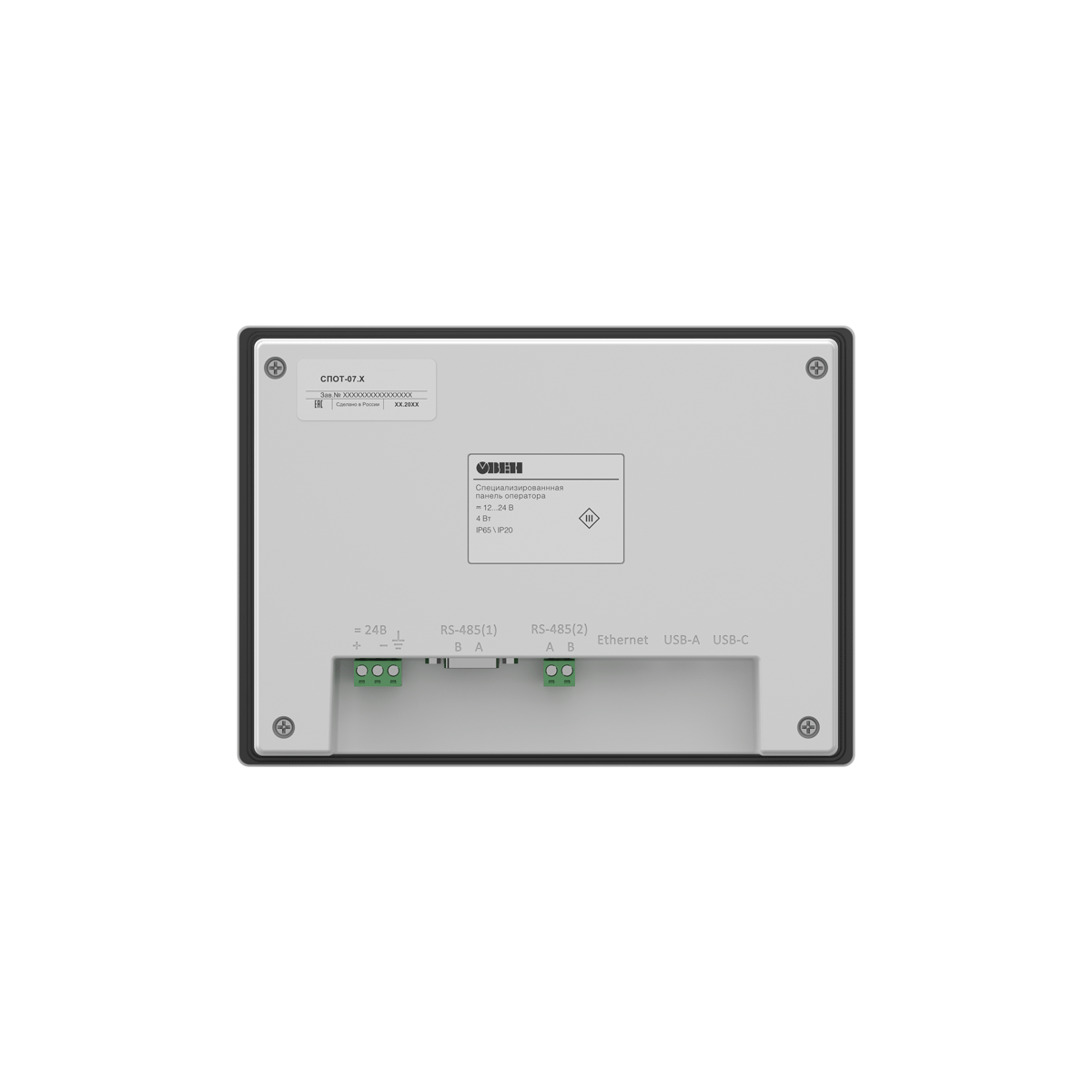

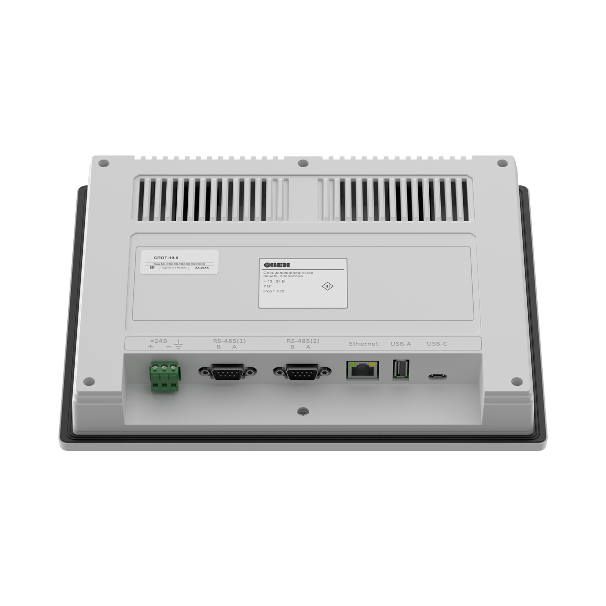

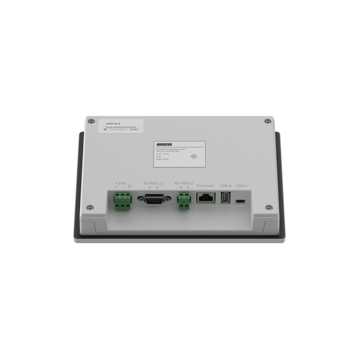

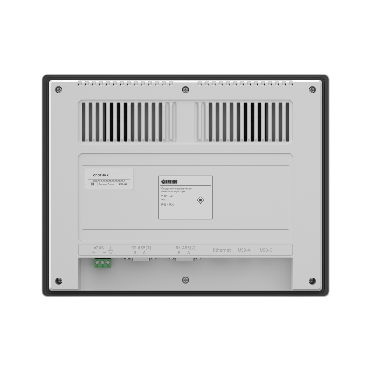

    RS-485 Master на панели предназначен для подключения контроллеров КТР-121 или ТРМ1032М, RS-485 Slave и Ethernet предназначены для организации диспетчеризации (прямое подключение к OwenCloud по Ethernet не поддерживается)
    Модификация прибора
    Интерфейс на приборе для подключения панели
    Допустимые адреса устройств в сети
    КТР-121
    КТР-121.01.10
    RS-485(2)
    8, 16, 24, 32 (до 4 устройств)
    КТР-121.02.Х
    RS-485(1)
    40 (одно устройство)
    КТР-121.03.Х
    RS-485(2)
    48, 56 (до 2 устройств)
    ТРМ1032М
    ТРМ1032М-01.Х, ТРМ1032М-02.Х
    RS-485(2)
    16, 24, 32, 40 (до 4 устройств)
    ТРМ1032М-11.Х, ТРМ1032М-12.Х
    RS-485(1)
    8 (одно устройство)
