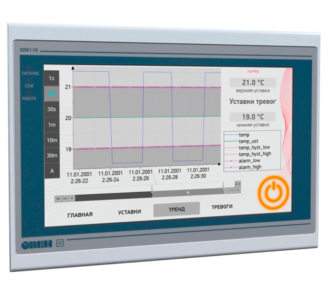

    Линейка сенсорных панельных контроллеров с дискретными входами/выходами ОВЕН СПК1хх.Д разработана на базе контроллеров линейки ОВЕН СПК1хх. ОВЕН СПК1хх.Д рекомендуется использовать при создании щитов автоматизации или операторских пультов управления различным технологическим оборудованием.
    Функциональные возможности СПК1хх.Д
    Основные преимущества
    • PLC+HMI – объединение функций программируемого контроллера и графической панели оператора в одном устройстве экономит пространство, упрощает монтаж и настройку.
    • CODESYS v3.5 – программирование визуализации и алгоритмов управления в единой среде значительно упрощает и ускоряет создание проекта.
    • Дискретные входы и выходы «на борту» (72 точки) обеспечивают минимальное время опроса (25 мс) и высокую скорость реакции.
    Дисплей
    • Резистивный сенсорный экран позволяет управлять касанием в перчатках, стилусом и пальцами.
    • Дисплей поддерживает глубину цветов 16-бит с диагоналями 7” и 10,2” и широкими графическими возможностями.
    • Альбомная и книжная ориентация дисплея позволяет монтировать СПК1хх.Д в ограниченном пространстве.
    Интерфейсы
    • Два программно переключаемых RS-232/RS-485 со съемными клеммами удобны для подключения модулей расширения, модемов и т.д.
    • Протоколы Modbus (RTU, ASCII), ОВЕН и возможность поддержки нестандартных протоколов (работа напрямую с портом) позволяет подключать широкий спектр оборудования.
    • Поддержка SD Card позволяет вести архивы на устройствах объемом до 32 Гб.
    • Интерфейс USB Host для подключения USB-накопителей (до 32 Гб) для архивов, обновления пользовательского приложения и внутреннего программного обеспечения.
    • Интерфейс USB Device позволяет подключать СПК1хх.Д к ПК или ноутбуку для программирования и отладки.
    Дополнительные ресурсы
    • RTC – встроенные часы реального времени для отображения графиков, реализации суточных режимов, учёта времени наработки, ведения архивов и т.д.
    • Retain – энергонезависимая память для сохранения уставок и технологических данных при отключении питания.
    • Встроенная ОС Linux повышает надежность контроллеров и предоставляет возможность создания OEM-решений.
    • Светодиодные индикаторы сетевого питания и рабочего режима упрощают отладку и эксплуатацию оборудования.
